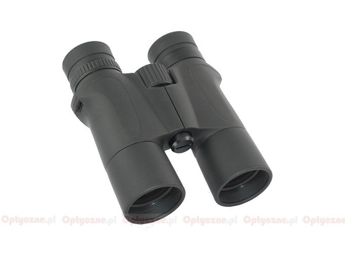

Polska firma Delta Optical w marcu 2007 roku rozszerzyła swoją flagową serię lornetek o nazwie Titanium o kolejne modele. Obok już obecnych na rynku instrumentów 8x56, 8.5x45 i 10.5x45 w sprzedaży pojawiły się dachowe lornetki Titanium o parametrach 8x42 i 10x42.
Najnowsze produkty DO są produkowane w Japonii i firma postawiła przed sobą bardzo trudne zadanie. Lornetki z założenia mają być małe (rozmiary 145x125x50 mm), lekkie (waga w okolicach 670 gramów), a jednocześnie solidne (aluminiowy korpus obity dobrej jakości gumą), wypełnione azotem, wodoodporne i co wyjątkowe w tej klasie, mają mieć też duże pole widzenia - model o powiększeniu 8 razy 7.15 stopnia, a model o powiększeniu 10 razy 6.5 stopnia.

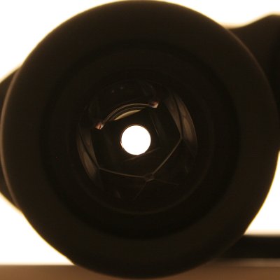

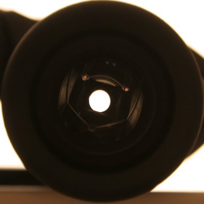

Wewnętrzne odblaski
Lewy: Prawy:
Delta Optical Titanium 10x42 - Wewnętrzne odblaski - Lewy Delta Optical Titanium 10x42 - Wewnętrzne odblaski - Prawy
Zauważalne.
3.1 / 5.0 pkt
Obudowa Bardzo mała, lekka i poręczna. Dobra guma, lekko karbowana, troszkę odstaje przy obiektywie. Muszle wysuwane w 3 stopniach sprawiają wrażenie filigranowych. 7 / 8.0 pkt
