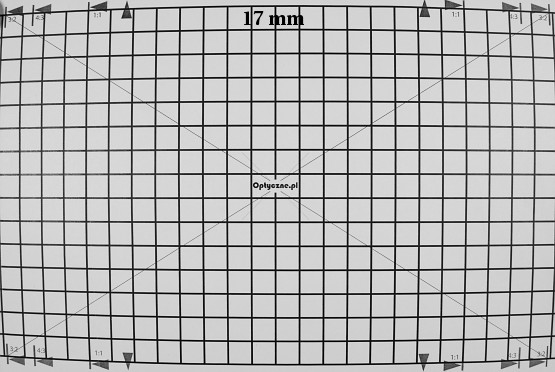

6. Dystorsja
Na najkrótszej ogniskowej mamy do czynienia z dystorsją beczkową, której poziom wynosi -3.39%. Nie jest to jakaś wyjątkowo duża wartość, jeśli weźmiemy pod uwagę z jakimi parametrami obiektywu mamy do czynienia. Z drugiej jednak strony u Canona 17-55 mm wynosiła ona tylko -2.47%.

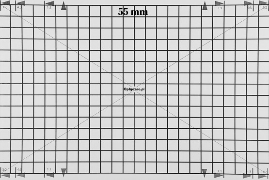

Wraz ze wzrostem ogniskowej problem zniekształceń geometrycznych na brzegu kadru robi się niewielki. Dla 30 mm mamy już dystorsję poduszkową o wartości 1.06%, która w granicach błędów pomiarowych pozostaje taka sama dla 55 mm (1.12%).
Nikon Nikkor AF-S DX 17-55 mm f/2.8G IF-ED - Dystorsja
