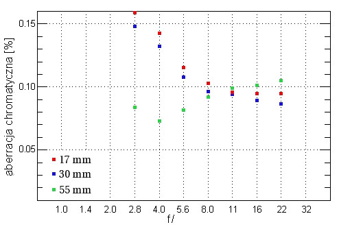

Wykres pokazujący poziom aberracji chromatycznej w zależności od ogniskowej i przysłony jest zaprezentowany poniżej. Warto tutaj jednak zaznaczyć, że punkty na wykresie to wynik uśrednienia 4-6 pomiarów uzyskanych po lewej i prawej stronie kadru oraz na kilku tablicach testowych o różnych wymiarach. Owe różne wymiary powodują, że obiektyw stoi w różnych odległościach od celu, a więc mamy możliwość sprawdzenia jego zachowania w różnych sytuacjach.
Nikon Nikkor AF-S DX 17-55 mm f/2.8G IF-ED - Aberracja chromatyczna
W przypadku Nikkora 17-55 mm aberracja sprawi nam najwięcej problemów na najkrótszych ogniskowych i w okolicach maksymalnego otworu, bo tam jej poziom jest na granicy wartości średnich i dużych. W pozostałych kombinacjach ogniskowych i przysłon pomiary grupują się w okolicach 0.1% - a więc wartości mało uciążliwej.

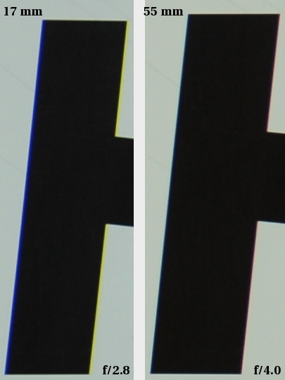

Warto jednak nadmienić jedną rzecz. Mierzone przez nas wartości aberracji chromatycznej miały tendencję wzrostową wraz ze zbliżaniem się do obiektu. To znaczy aberracja była największa na najmniejszej tablicy testowej, a najmniejsza dla największej. Gdy uważnie przejrzeliśmy zdjęcia przykładowe, to dla obiektów dalekich, poziom aberracji jest niezbyt uciążliwy nawet dla najtrudniejszej kombinacji maksymalnego otworu i najkrótszej ogniskowej.
Jak to wygląda na naszej najmniejszej tablicy testowej można zobaczyć na poniższych wycinkach.
