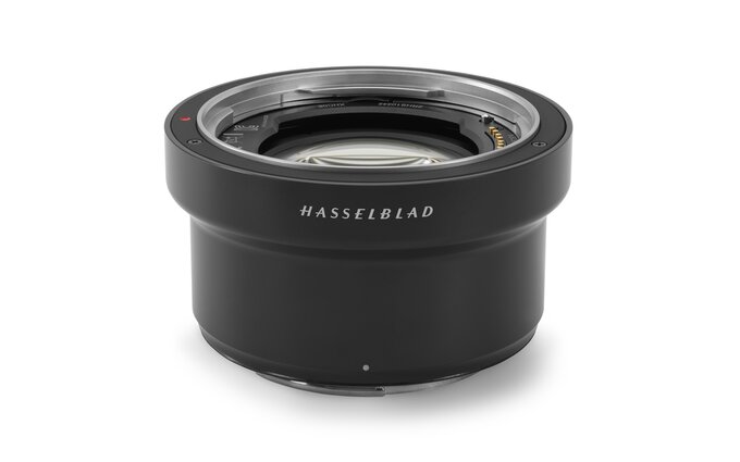

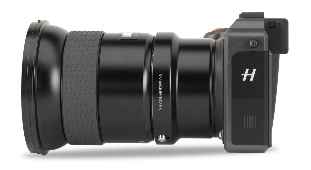

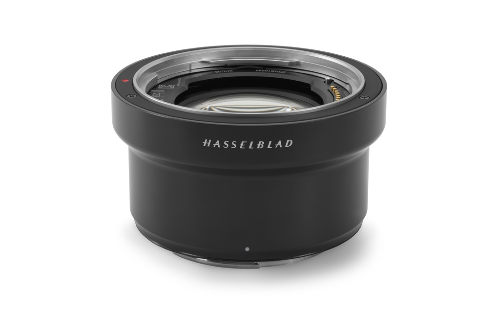

Adapter Hasselblad XH Converter 0.8 pozwala na korzystanie z obiektywów systemu Hasselblad H (obiektywy HC/HCD) na korpusach systemu Hasselblad X oraz modelu 907X.

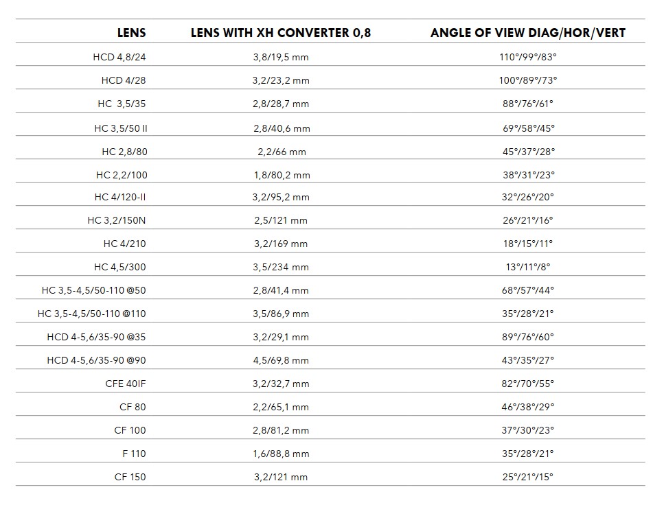

Adapter, podobnie jak popularne "speed boostery", zawiera w sobie układ optyczny działający odwrotnie do telekonwertera. W tym przypadku jego obecność powoduje skrócenie ogniskowej i poprawienie efektywnej światłosiły o czynnik 0.8x. Przykładowo obiektyw Hasselblad HC 100 mm f/2.2 z dodanym adapterem będzie się z punktu widzenia korpusu zachowywał jak instrument o parametrach 80 mm f/1.8. Firma Hasselblad udostępniła tabelę zawierającą analogiczne efektywne parametry dla obiektywów systemu H, prezentujemy ją poniżej.
By móc poprawnie współpracować z adapterem, obiektywy z bagnetem H muszą mieć firmware 19.1.0 lub nowszy. Wymagane jest także odpowiednie oprogramowanie aparatu - 1.25.0 lub nowsze w przypadku korpusu X1D-50C oraz 1.4.0 lub nowsze w przypadku modeli X1D II 50C, 907X 50C oraz 907X Special Edition.
Adapter Hasselblad XH Converter 0.8 można kupić na stronie producenta. Wyceniono go na 959 €.
