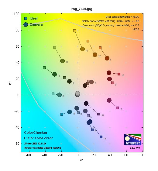

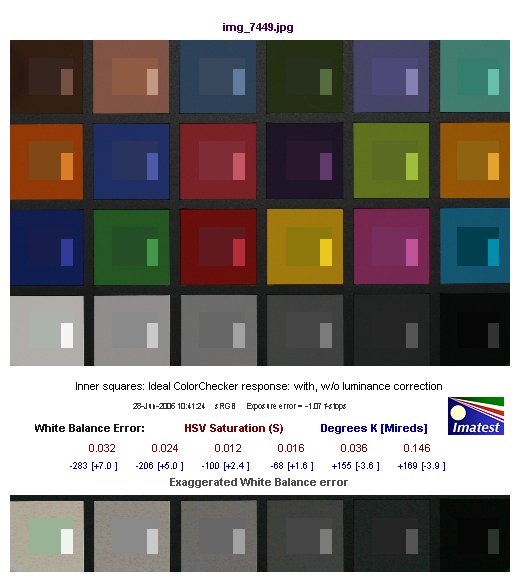

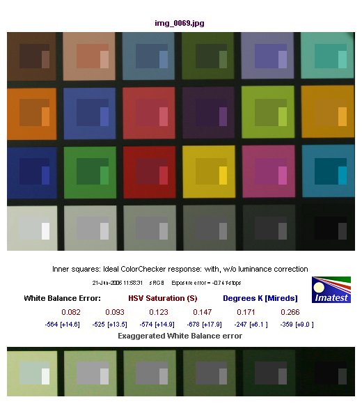

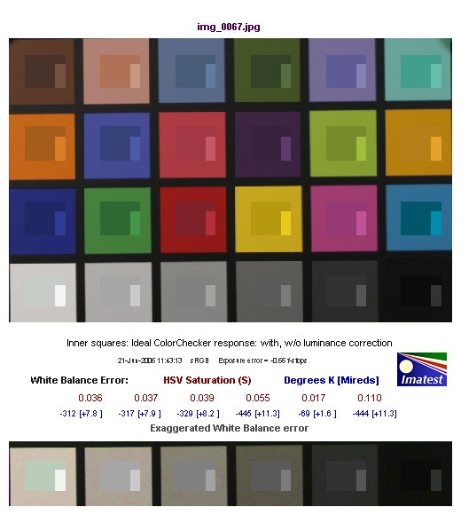

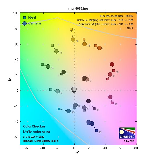

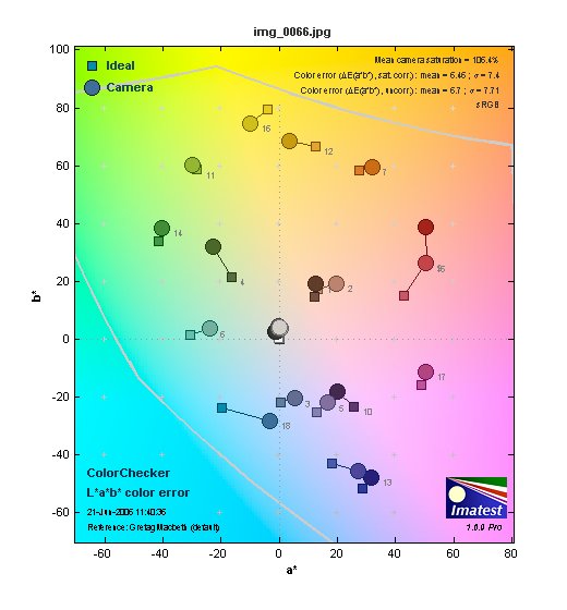

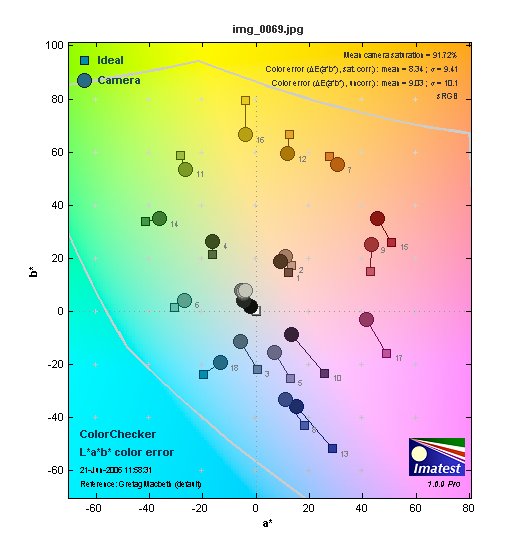

Test odwzorowania kolorów i balansu bieli przeprowadzono fotografując tablicę testową w warunkach studyjnych w różnych warunkach oświetleniowych i przy różnych ustawieniach balansu bieli. Uzyskane zdjęcia zostały poddane obróbce przy pomocy programu Imatest.
Przyznać wypada że Canon EOS 30D bardzo dobrze wypada w testach balansu bieli. Niezależnie od użytego oświetlenia uzyskiwany odcień szarych pól tablicy testowej jest zbliżony do neutralnego, na tyle że bez wzmocnienia kolorów trudno dostrzec w jakim kierunku układają się błędy. Balans bieli „Auto” dał sobie dobrze radę we wszystkich sytuacjach. Występujące poczerwienienie dochodzące maksymalnie do -500K przy świetle jarzeniowym jest trudne do zauważenia. Przy ustawieniu balansu bieli na chmury w połączeniu ze światłem 5000K obserwujemy również bardzo delikatne odchylenie w stronę czerwieni. Jedynie balans ustawiony na światło jarzeniowe w połączeniu ze światłem jarzeniowym daje błąd dochodzący do –750K, dostrzegalny już na zdjęciach. Sytuacja z balansem ustawionym na światło lampy i z użyciem tejże lampy daje rezultat niemal idealny (+150K).
Aparat ma skłonność do niedosycania barw. Przeciętny wynik nasycenia oscyluje w okolicach 90%, jedynie przy świetle jarzeniowym wartość ta wynosi około 105%. (wydaje się to być typowym zjawiskiem dla światła jarzeniowego, niezależnie od typu aparatu). Bardzo kiepskie wyniki odnotowaliśmy używając wbudowanej lampy błyskowej aparatu. Kolory w takim wypadku sąjuż wyraźnie blade, niedosycenie sięga 75% niezależnie od ustawienia balansu. Jedyna rada to wzmocnienie kolorów w zaawansowanych ustawieniach aparatu podczas używania flasha. Odwzorowanie barw jest poprawne, choć może nie rewelacyjne. Trudno wskazać tu jakieś oświetlenie lub balans wywołujący większe błędy w odwzorowaniu barw. Uzyskiwaliśmy wartość błędu na poziomie od 6 do 9%
W poniższej tabeli przedstawiono wyniki uzyskane programem Imatest. Z lewej strony widoczne są obrazy tablicy testowej przedstawiające odwzorowanie kolorów i balans bieli. Wewnętrzne kwadraty na kolorowych polach określają barwy wzorcowe, dodatkowy pasek wewnątrz to barwa wzorcowa poprawiona o luminację. Po prawej znajduje się wykres przedstawiający błędy odwzorowania barw.
Balans bieli. Światło. Tablica kolorów Przestrzeń kolorów Lab
Balans bieli Auto. Światło lamp o temperaturze barwnej 5000 K. Canon EOS 30D - Balans bieli i odwzorowanie kolorów Canon EOS 30D - Balans bieli i odwzorowanie kolorów
Balans bieli Auto. Światło jarzeniowe. Canon EOS 30D - Balans bieli i odwzorowanie kolorów Canon EOS 30D - Balans bieli i odwzorowanie kolorów
Balans bieli Auto. Światło jarzeniowe + lampy 5000K. Canon EOS 30D - Balans bieli i odwzorowanie kolorów Canon EOS 30D - Balans bieli i odwzorowanie kolorów
Balans bieli Auto. Światło lampa błyskowa Canon EOS 30D - Balans bieli i odwzorowanie kolorów Canon EOS 30D - Balans bieli i odwzorowanie kolorów
Balans bieli Chmury Światło Lampa 5000K Canon EOS 30D - Balans bieli i odwzorowanie kolorów Canon EOS 30D - Balans bieli i odwzorowanie kolorów
Balans bieli Światło Jarzeniowe Światło jarzeniowe Canon EOS 30D - Balans bieli i odwzorowanie kolorów Canon EOS 30D - Balans bieli i odwzorowanie kolorów
Balans bieli Lampa Światło Lampa Canon EOS 30D - Balans bieli i odwzorowanie kolorów Canon EOS 30D - Balans bieli i odwzorowanie kolorów
