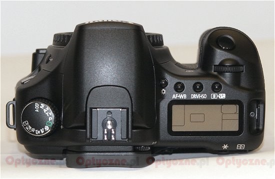

Elementy sterujące aparatu jak to zwykle bywa rozmieszczono w górnej oraz tylnej części obudowy. Z lewej strony u góry umieszczono klasyczne pokrętło zmiany trybów fotografowania. Pokrętło podzielono na dwie strefy (podobnie jak we wszystkich wcześniejszych konstrukcjach). Możemy więc wybrać tutaj jeden 6 programów tematycznych (portret, krajobraz, sport, makro, zdjęcia nocne i zdjęcia bez lampy błyskowej) bądź też tryb w pełni automatyczny. Drugą połowę manipulatora zajmują tryby stosowane przez bardziej zaawansowanych użytkowników. A więc tryb automatyczny z możliwością modyfikacji (P), obie preselekcje oraz tryb manualny. Pokrętło pracuje trochę zbyt ciężko, mogą być problemy przy obsłudze aparatu np. zimą w rękawicach.
Canon EOS 30D - Wyglad, obudowa, ergonomia
Po prawej stronie tradycyjnie umieszczono wyświetlacz ciekłokrystaliczny wyświetlający parametry ekspozycji, ustawienia balansu bieli, autofocusa, trybu działania migawki, korekty ekspozycji , przedstawiający stan naładowania baterii oraz zawierający licznik zdjęć. Wyświetlacz ten jest czytelny, posiada podświetlenie w kolorze pomarańczowym. Bezpośrednio przy wyświetlaczu umieszczono cztery małe okrągłe przyciski. Wygląda to do złudzenia tak jak w analogowym Nikonie F50 gdzie przyciski takie stały się przekleństwem użytkowników. Szczęśliwie nie są to elementy służące do obsługi całego aparatu, przyciskami tymi reguluje się parametry takie jak balans bieli, czułość aparatu, tryb działania autofocusa oraz tryb pomiaru światła. Przyciski te powiązane są z dwoma manipulatorami obrotowymi. Jednym z nich jest główne pokrętło nawigacyjne przy wyświetlaczu LCD, drugi znajduje się koło spustu migawki. Przytrzymując odpowiedni przycisk mamy możliwość regulacji dwóch wybranych parametrów (za pomocą odpowiedniego pokrętła). Rozwiązanie całkiem przyjemne w użytkowaniu, podstawowe opcje potrzebne w codziennej pracy z aparatem zostały wyciągnięte z menu i można je regulować w sposób szybki i bezproblemowy. Przycisk najbliższy osłonie lampy błyskowej odpowiada za uruchamianie podświetlenia wyświetlacza ciekłokrystalicznego. Na gripie znajduje się też oczywiście spust migawki. Standardowy, dwupozycyjny, identyczny jak w 20D

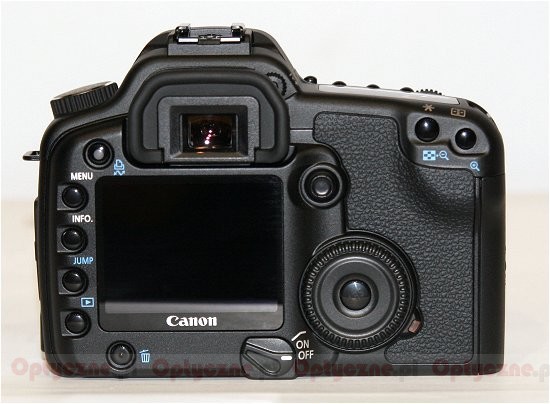

Tylna cześć aparatu zdominowana jest przez duży wyświetlacz LCD i znajdujący się obok niego okrągły manipulator. Manipulator ten, służący miedzy innymi do obsługi menu obraca się w obie strony bez żadnych ograniczeń, obraca się on lekko, delikatnie skokowo, w sumie bardzo przyjemny element sterowania. W centralnej części manipulatora umieszczono przycisk „Set” służący do zatwierdzania opcji. Z lewej strony wyświetlacza LCD umieszczono 4 przyciski służące do obsługi menu, wyświetlania informacji o wykonanych zdjęciach oraz do wyświetlania samych fotografii. Pod wyświetlaczem umieszczono klawisz służący do usuwania zdjęć, a powyżej, z lewej wspomniany wcześniej przycisk bezpośredniego drukowania. Przy pokrętle nawigacyjnym umieszczony został wyłącznik zasilania. Dość oryginalny bo trójpozycyjny. Trzecia pozycja przełącznika odcina działanie pokrętła nawigacyjnego uniemożliwiając przypadkową zmianę przysłony w trybie manualnym. Prawa strona tylnej części aparatu została gumowana i wyprofilowana pod kciuk fotografującego. Jedynie w prawym górnym narożniku odnajdziemy 2 przyciski. Pierwszy z nich to klawisz AE/FE Lock, drugi we współpracy z pokrętłem służy do wyboru punktu autofocusa. Z przodu obudowy odnajdziemy jeszcze jeden drobiazg a mianowicie przycisk podglądu głębi ostrości.
Wyświetlacz LCD
2.5 Calowy wyświetlacz LCD zajmuje znaczną część tylnej ścianki aparatu. Wyświetlacz ten pozwala na wyświetlenie 230 tysięcy pikseli. Obraz na wyświetlaczu jest czysty i bardzo wyraźny. Niestety brak powłok przeciwodblaskowych utrudnia korzystanie z LCD przy silnym oświetleniu.
