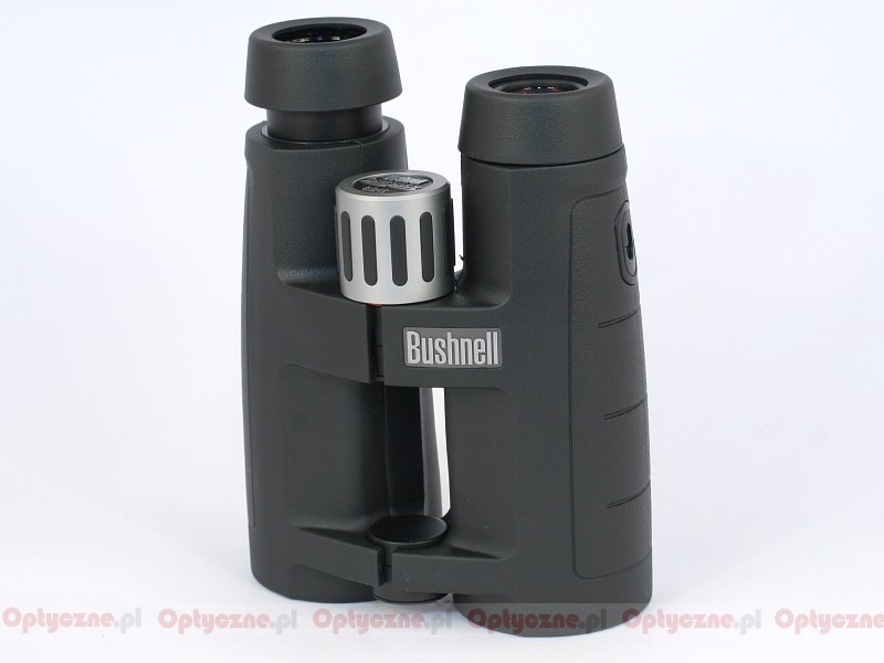

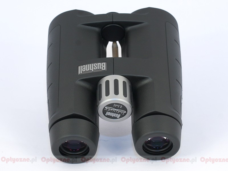

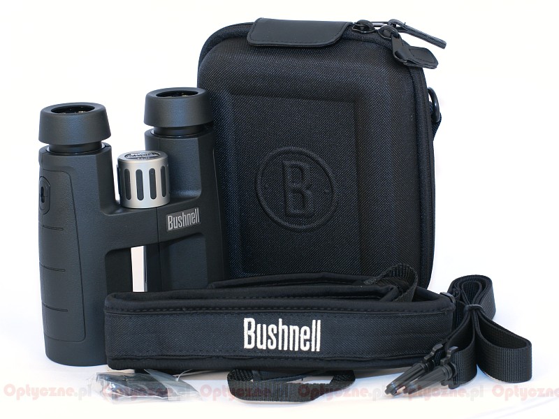

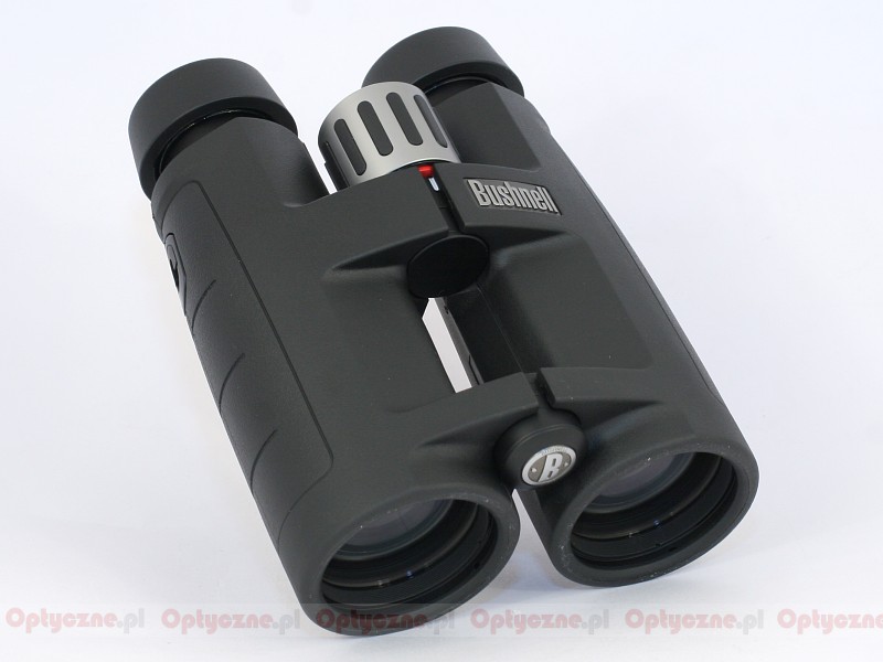

Zdjęcia lornetki
  • Lornetka Bushnell Infinity 8.5x45

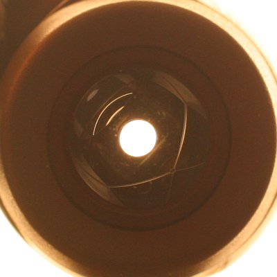

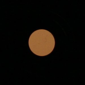

Wewnętrzne odblaski
Lewy: Prawy:
Bushnell Infinity 8.5x45 - Wewnętrzne odblaski - Lewy Bushnell Infinity 8.5x45 - Wewnętrzne odblaski - Prawy
Zauważalne, ale na nie najwyższym poziomie.
3.5 / 5.0 pkt

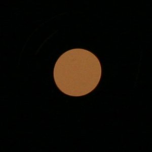

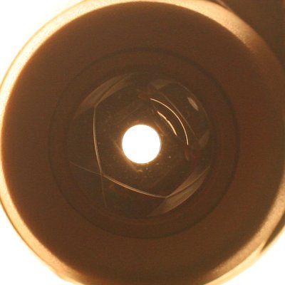

Winietowanie centralne
Lewy: Prawy:
Bushnell Infinity 8.5x45 - Winietowanie centralne - Lewy Bushnell Infinity 8.5x45 - Winietowanie centralne - Prawy
OL: 1.4%, OP: 5.5%
4 / 8.0 pkt
