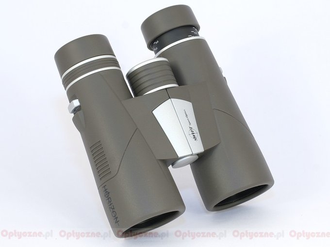

zastosowano pryzmaty ze szkła BaK-4 ustawione w systemie dachowym. Wszystkie elementy pokryto nowymi, specjalnie zaprojektowanymi powłokami wielowarstwowymi, co ma zapewnić szczególnie wysoką transmisję. Na powierzchnię dobijającą w pryzmatach dachowych napylono utwardzane srebro. Dodatkowo okulary skonstruowano tak aby jednocześnie dawały duże pole widzenia oraz komfortowy odstęp źrenicy.
Lornetka jest wodoodporna i wypełniana azotem, a producent udziela na nią 25 lat gwarancji. Korpus wykonano ze stopów magnezowych.

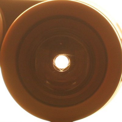

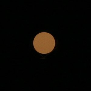

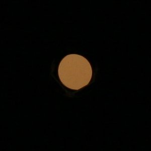

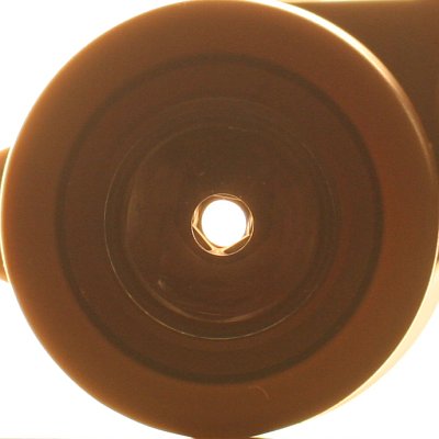

- wyraźnie ścięta i jajowata lewa źrenica.
