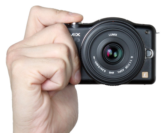

W przypadku Panasonika GF1 użytkowanie ocenialiśmy w zasadzie pozytywnie. Zwracaliśmy co prawda uwagę na to, że niewielkie rozmiary korpusu i brak typowej rękojeści nie zapewniają wysokiej wygody uchwytu, jednak mając świadomość specyfiki i przeznaczenia aparatu nasze zastrzeżenia w tej kwestii były raczej umiarkowane. Wysoko ocenialiśmy natomiast dobrą ergonomię przycisków i chwaliliśmy bogate menu oraz szerokie możliwości konfiguracji. A jak pod tym względem wypada najnowszy model tej serii? Z jednej strony w przypadku GF3 mamy do czynienia z jeszcze mniejszym korpusem. Z drugiej jednak aparat został wyposażony w uchwyt o wyraźnie lepszym wyprofilowaniu. Trzeba przyznać, że dzięki niemu oraz odpowiedniej plastikowej wypustce pod kciuk na tylnej ściance, Panasonic GF3 nieźle leży w dłoni. Stopnień wygody zależy jednak od wielkości dłoni. Osobom o niewielkich dłoniach z pewnością będzie łatwiej wygodnie uchwycić aparat. W przypadku osób o dużych dłoniach mogą pojawić się problemy. W takiej sytuacji, jeśli dopasujemy sobie wygodne ułożenie palców na przedniej ściance oraz kciuka z tyłu aparatu wówczas koniec palca wskazującego sięga znacznie dalej niż miejsce, w którym umieszczono spust migawki. Trzeba zatem dość mocno wygiąć palec aby wcisnąć spust migawki. Jeśli natomiast dopasujemy położenie palca wskazującego do spustu, wówczas wygodne ułożenie pozostałem części dłoni staje się praktycznie niemożliwe. Trzeba jednak mieć na uwadze fakt, że GF3 to aparat do okazjonalnego fotografowania, a nie długotrwałych sesji fotograficznych. Przecież na wakacyjnych wyjazdach, wycieczkach, rodzinnych spotkaniach, czy imprezach nie będziemy go trzymać non stop w dłoni. A w takich sytuacjach niewielkie rozmiary i mała waga aparatu będą niewątpliwie zaletami bowiem bez najmniejszego problemu zmieścimy go w plecaku bądź w torbie, a z podpiętym obiektywem typu naleśnik może się również zmieścić w kieszeni kurtki lub bluzy.
A co z ergonomią przycisków? O ile model GF1 pod tym względem był w stanie zadowolić bardziej wymagających amatorów fotografii, o tyle GF3 już niekoniecznie, choć zależy to oczywiście od indywidualnych potrzeb i preferencji konkretnego użytkownika. W GF3 przycisków jest stosunkowo mało i nie zapewniają one takiej swobody obsługi z jaką mieliśmy do czynienia w GF1. Jednak z drugiej strony nie jest źle pod tym względem. Wielofunkcyjny krzyżak w połączeniu z podręcznym menu poprawia sytuację, zapewniając dostęp do sporej liczby ustawień i parametrów.
Z punktu widzenia użytkowania aparatu warto też poruszyć kwestię pierścienia sterującego, które zastąpiło pokrętło sterujące umieszczone w modelach GF1 i GF2 w górnej części tylnej ścianki w bezpośrednim zasięgu kciuka. Które z tych rozwiązań jest lepsze to bardziej kwestia indywidualnych preferencji i przyzwyczajenia. Pierścieniem w GF3 operuje się całkiem wygodnie i szybko, choć trzeba przyznać, że obraca się on dość lekko. Dodatkowo jego skok mógłby być nieco wyraźniej zaznaczony bowiem poprawiłoby to precyzję dokonywania ustawień w menu podręcznym i regulowania parametrów ekspozycji. Z drugiej jednak strony jest to w pewnym stopniu kwestia przyzwyczajenia i odpowiedniego wyczucia. Po kilku dniach używania aparatu nie mieliśmy szczególnych problemów z używaniem pierścienia sterującego. Co więcej, dobrze się on sprawdza przy nawigowaniu w menu głównym aparatu, umożliwiając szybkie przewijanie długiej listy opcji.

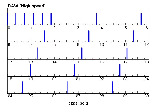

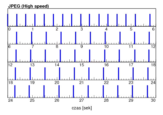

  • High speed:
    • 56 zdjęć JPEG LARGE FINE ze średnią prędkością około 1.87 kl/s,
    • 20 zdjęć RAW ze średnią prędkością około 0.7 kl/s,

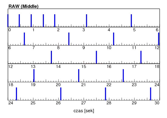

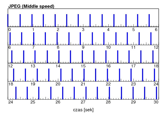

  • Middle speed:
    • 65 zdjęć JPEG LARGE FINE ze średnią prędkością około 2.17 kl/s,
    • 21 zdjęć RAW ze średnią prędkością około 0.7 kl/s.

W trybie szybkim aparat niestety nie osiągnął deklarowanej prędkości. Dla obu rodzajów zapisywanych plików GF3 wykonywał zdjęcia w maksymalnym tempie około 2.7 kl/s. W JPEG-ach aparat zrobił z tą prędkością 15 zdjęć, po czym zwolnił do 1.7 kl/s. W przypadku plików RAW w serii zmieściło się 6 plików, a dalsze fotografowanie odbywało się w tempie wynoszącym nieco ponad 0.5 kl/s. Sprawdźmy teraz jak wyglądają wyniki dla trybu Middle speed.

Również w tym przypadku testowany aparat nie osiąga maksimum deklarowanych możliwości. W JPEG-ach aparat fotografuje przez cały 30-sekundowy test praktycznie ze stałą prędkością, wynoszącą około 2.17 kl/s. Tę samą prędkość GF3 osiąga również w RAW-ach, jednak w tym przypadku w serii zmieściło się 5 zdjęć. Dalsze fotografowanie obywało się w tempie około 0.55 kl/s.
Nie mamy niestety możliwości porównania wyników GF3 w trybie seryjnym do jego poprzednika, jednak można stwierdzić, że pod tym względem testowany aparat wypada całkiem nieźle. Co prawda nie osiąga deklarowanej prędkości fotografowania, ale porównując jego wyniki z otrzymanymi przez bardziej zaawansowanego G3 można zauważyć, że pod tym względem oba aparaty niewiele się różnią. Maksymalna prędkość fotografowania w GF3 jest niższa niż w G3, jednak dla JPEG-ów spowolnienie po wykonaniu serii w bardziej zaawansowanym modelu jest wyraźniejsze.

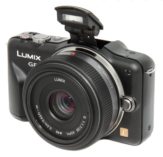

Lampa błyskowa
Panasonic Lumix DMC-GF3 - Użytkowanie i ergonomia
Panasonic GF3 posiada wbudowaną lampę błyskową o liczbie przewodniej 6.3 (ISO 160) i minimalnym czasie synchronizacji 1/160 s. Może ona pracować w następujących trybach:
  • automatyczna lampa błyskowa,
  • automatyczna z redukcją efektu czerwonych oczu,
  • lampa wymuszona,
  • lampa wymuszona z redukcją efektu czerwonych oczu,
  • synchronizacja z długimi czasami z redukcją czerwonych oczu.
Dodatkowych ustawień w zakresie lampy błyskowej w GF3 nie odnajdziemy. Nie mamy dostępu do kompensacji błysku i nie możemy wybrać, na którą kurtynę migawki ma się odbywać synchronizacja. Z powodu braku gorącej stopki w aparacie nie mamy również możliwości podłączenia lampy zewnętrznej.
Mając zatem do dyspozycji w GF3 jedynie lampę wbudowaną, sprawdźmy jakie są jej faktyczne możliwości. Siłę błysku porównujemy zawsze wykonując zdjęcie przy czułości ISO 100, migawce 1/100 sekundy i przysłonie f/8.0. Ponieważ GF3 nie posiada ISO 100 zmuszeni byliśmy użyć najniższej dostępnej czułości, czyli ISO 160, zwiększając jednocześnie liczbę przysłony do f/10. Drugie zdjęcie wykonaliśmy również przy ISO 160 jednak w trybie P, pozwalając tym samym na to, by aparat dobrał parametry ekspozycji (w tym przypadku były to: f/1.7, 1/60 s). Wykonane zdjęcia porównujemy do analogicznych wykonanych przy okazji testu modelu G3.
GF3 (M) Panasonic Lumix DMC-GF3 - Użytkowanie i ergonomia G3 (M) Panasonic Lumix DMC-GF3 - Użytkowanie i ergonomia
GF3 (P) Panasonic Lumix DMC-GF3 - Użytkowanie i ergonomia G3 (P) Panasonic Lumix DMC-GF3 - Użytkowanie i ergonomia
Widać z powyższego porównania, że lampa w GF3 jest faktycznie bardzo słaba. W trybie ręcznym jej błysk jest ledwie zauważalny. W trybie P również widać, że naświetlenie sceny nie jest dostateczne. Pod tym względem bardziej zaawansowany model G3 wypadł jednak lepiej.
Przy okazji omawiania lampy warto wspomnieć o jeszcze jednej kwestii. Można się spodziewać, że GF3 będzie najczęściej kupowany w zestawie z kitowym obiektywem 14–42 mm. Okazuje się jednak, że kiedy ustawimy go na szeroki kąt, na zdjęciach wykonywanych z lampą błyskową widać niewielki cień w dolnej części kadru właśnie od obiektywu. Poniżej pokazujemy przykładowe zdjęcie zrobione w opisanej sytuacji.

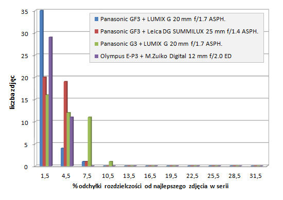

Standardowo w teście celności autofokusu wykonujemy serię 40 zdjęć. W zastosowanym obiektywie, którym w tym przypadku był LUMIX G 20 mm f/1.7G oraz Leika DG SUMMILUX 25 mm f/1.4 ASPH., ustawiamy przysłonę f/2.8 i fotografujemy tablicę rozdzielczości, każdorazowo przeogniskowując obiektyw. Wyniki przedstawiamy w postaci histogramu, który prezentuje procentowe wartości odchyłek od najlepszego pomiaru MTF50 w serii.
Trzeba przyznać, że autofokus w GF3 przy podłączonym obiektywie LUMIX G 20 mm f/1.7 ASPH. radzi sobie rewelacyjnie. Nieco gorzej jest z obiektywem Leika DG SUMMILUX 25 mm f/1.4 ASPH. ale i w tym przypadku nie ma powodów do narzekań. Warto również zauważyć, że w tej kategorii GF3 wypadł lepiej od testowanego niedawno modelu G3.
