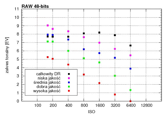

Testy zakresu tonalnego przeprowadzamy w oparciu o zdjęcia tablicy Stouffer T4110, zapisane w formacie RAW i przekonwertowane do 48-bitowych TIFF-ów za pomocą programu dcraw. Wyniki otrzymane dla Panasonika GF3 prezentujemy na poniższym wykresie. Zakres tonalny wyznaczyliśmy dla wysokiej, dobrej, średniej i niskiej jakości obrazu. Odpowiada to stosunkom sygnału do szumu na poziomie 10, 4, 2 i 1. Pokazujemy także całkowity zakres tonalny, który policzony został na podstawie plików TIFF wywołanych programem dcraw przy współczynniku gamma równym jeden.
Panasonic Lumix DMC-GF3 - Zakres tonalny
Trzeba przyznać, że Panasonic GF3 nie zachwyca w tej kategorii. Dla najlepszej jakości obrazu przy ISO 160, testowany aparat osiąga maksymalną wartość na poziomie około 5.3 EV. Jest to co prawda wynik porównywalny z tym jaki osiągnął bardziej zaawansowany model G3, jednak nie jest to powód do dumy. Model GF1 na przykład zanotował w tej kategorii wynik w okolicach 6 EV, choć trzeba zwrócić uwagę na to, że miało to miejsce przy ISO 100. Testowany LUMIX przegrywa również porównanie z Olympusem E-P3, który przy ISO 200 zanotował wynik na poziomie 5.7 EV.
Sytuacja się poprawia jeśli zastosujemy słabsze kryterium jakości obrazu. Przy stosunku szumu do sygnału na poziomie 0.25 (zielone punkty na wykresie) GF3 osiąga wartość ponad 7 EV. W tym przypadku jednak E-P3 również wypadł lepiej, bowiem zanotował wartość na poziomie około 7.6 EV (przy ISO 200). Dla najsłabszego kryterium natomiast, czyli przy niskiej jakości obrazu, w GF3 możemy osiągnąć maksymalnie około 9 EV. Nie jest to niestety szczególnie wysoki wynik. Wystarczy chociażby wspomnieć, że w tym przypadku E-P3 zanotował wynik o 0.5 EV wyższy.

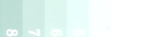

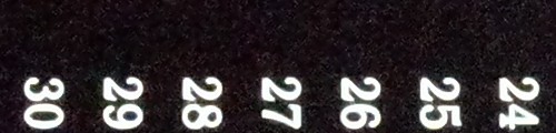

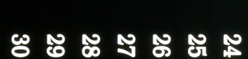

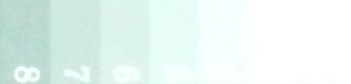

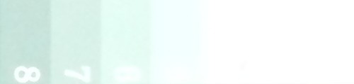

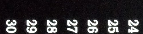

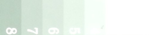

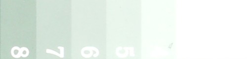

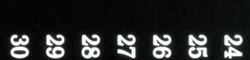

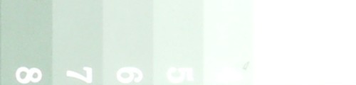

Zakres tonalny na plikach zapisanych w formacie JPEG możemy ocenić wizualnie na wycinkach zdjęć tablicy Stouffer T4110. Odległość pomiędzy sąsiednimi polami szarości wynosi 0.3 EV.
ISO Granica bieli
160 Panasonic Lumix DMC-GF3 - Zakres tonalny
200 Panasonic Lumix DMC-GF3 - Zakres tonalny
400 Panasonic Lumix DMC-GF3 - Zakres tonalny
800 Panasonic Lumix DMC-GF3 - Zakres tonalny
1600 Panasonic Lumix DMC-GF3 - Zakres tonalny
3200 Panasonic Lumix DMC-GF3 - Zakres tonalny
6400 Panasonic Lumix DMC-GF3 - Zakres tonalny
ISO Granica czerni
