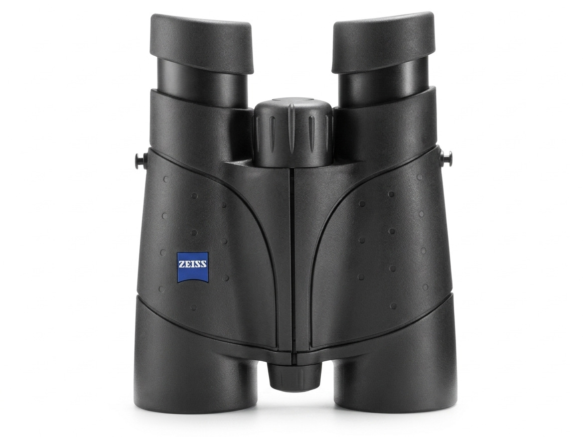

    Kacz_ma 25 września 2020, 17:10
    Jakość / cena
    Ocena ogólna
    IP 83.26.x.x
    Użytkuje od: 3 lat
    Cena zakupu: 2900
    Wady: Aberracja chromatyczna na brzegu pola
    Zalety: Wzorowa jakość wykonania, bardzo dobra jakość powłok i szkieł, super jasny i kontrastowy obraz, waga.
    Podsumowanie: Lornetka niedoceniana a to pewnie też stąd, że na rynku pojawiło się niewiele egzemplarzy pierwszej serii victory. Teraz krótki opis urządzenia. Mechanicznie oraz optycznie jest to pierwsza liga, czuć w ręce że użyto bzrdzo dobrej jakości komponentów, pokrętło działa perfekcyjnie z prawidłowym oporem, dioptria również bez zastrzeżeń, idealnie klika. Lornetka jedt lekka jak na swój parametr i bardzo dobrze leży w dłoni. Poza tym nic nie trzeszczy i wszystko idealnie pasuje tak jak powinno. Optycznie rewelacja! Od razu rzuca się w oczy jasność optyki oraz szerokie pole widzenia. Rozdzielczość obrazu porównywalna z top optyką, nie zauważyłem różnicy między Victory a EL 8.5x42. Natomiast jasnością Victory biję Swarka i to dosyć wyraźnie. Ogólne odczucia podczas obserwacji sa super. Jedyną wada ww. Modelu jewt dosyć spora AC którą można zauważyć w sporym stopniu nz brzegu pola, środek jest ok. Jako osoba mająca sporą kolekcję optyki z najwyższej półki śmiało mogę polecić model Zeiss Victory 8x40B t* p*. Jak przystało na flagowy model firmy Zeiss urządzenie jest bardzo dobrze zaprojektowane i cieszy oko doskonałą optyką. Moim zdaniem seria Victory to wspaniałe urządzenia optyczne zapewniające długie lata użytkowania.
