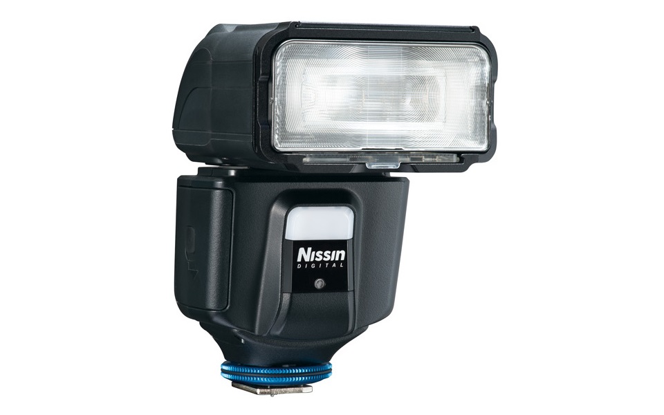

Firma Nissin zaprezentowała nową reporterską lampę błyskową – model MG60. Będzie ona dostępna w wersjach przeznaczonych dla aparatów Canona, Nikona oraz Sony.
18-go stycznia 2022, jako pierwsza, wejdzie do sprzedaży wersja lampy współpracująca z korpusami Nikona. Najprowadopodobniej jest to efekt ogłoszonej w listopadzie współpracy firm Nikon, Nissin oraz Profoto. Wersje dla aparatów Canon oraz Sony zostaną wprowadzone nieco później.
- Liczba przewodnia:
- 60 (przy ISO 100 dla palnika ustawionego na 200 mm),
- 32 (przy ISO 100 dla palnika ustawionego na 35 mm),
- Maksymalna energia błysku: 82.5 Ws,
- Zakres ogniskowych palnika: 24–200 mm (w krokach 24/28/35/50/70/85/105/135/200 mm), 16 mm przy korzystaniu z wbudowanego dyfuzora,
- Zasilanie: baterie lub akumulatory AA, 4 sztuki,
- Czas regeneracji między błyskami: 0.1–3 sekund (zależnie od użytych baterii lub akumulatorów),
- Liczba błysków: 250–360 (zależnie od użytych baterii lub akumulatorów),
- Czas błysku: 1/400 – 1/20000 sekundy,
- Temperatura barwowa: ok. 5600 K,
- Zakres obrotu: 90° w górę, 180° w lewo i w prawo,
- Tryb pracy: TTL/A/M/SD/SF/lampa wideo/multiflash/bezprzewodowe wyzwalanie optyczne/NAS (Nissin Air System),
- Tryby wyzwalania bezprzewodowego: radiowy (NAS / Nissin Air System), optyczny (TTL, zgodny ze standardami danego producenta aparatów),
- Komunikacja radiowa: 2.4 GHz (pasmo ISM), wymaga wdcześniejszego sparowania, zasięg użytkowy do 100 m,
- Liczba obsługiwanych kanałów: 8,
- Liczba obsługiwanych grup: 8,
- Regulacja mocy: od 1/256 do 1/1 w krokach co 1/3 EV,
- Kompensacja siły błysku w trybie TTL: ±2 EV,
- Tryby błysku: standardowy, synchronizacja na drugą kurtynę, HSS, redukcja efektu czerwonych oczu, synchronizacja z długimi czasami naświetlania,
- Lampa wspomagająca AF (zasięg od 0.7 do 5 m),
- Dodatkowa biała dioda LED do pracy ciągłej (tryb lampy wideo),
- Wymiary: 116×73×98 mm,
- Waga: ok. 390 g (bez baterii).
W Japonii lampy Nissin MG60 zostały wycenione na 51700 jenów (ok. 1820 zł), oficjalna polska cena nie jest jeszcze znana.
