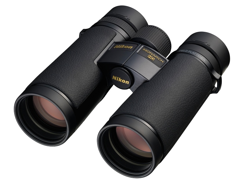

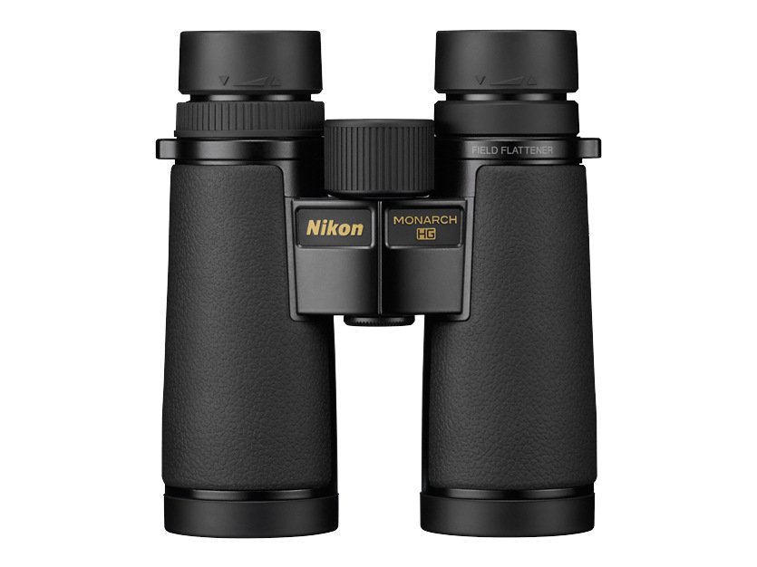

Nikon Monarch HG 8x42 - specyfikacja i opinie
Zdjęcia lornetki
  • Lornetka Nikon Monarch HG 8x42

Specyfikacja lornetki
Producent Nikon
Średnica obiektywu [mm] 42
Powiększenie [x] 8
Pole widzenia kątowe 8.3o
Pole widzenia liniowe [m/m] 145/1000
Źrenica wyjściowa [mm] 5.25
Odstęp źrenicy [mm] 17.8
Minimalna ostrość [m] 2
Sprawność zmierzchowa 18.33
Jasność względna 27.56
Pryzmaty BaK-4/dachowe
Wymiary [mm] 145x131x56
Waga [g] 665
Wodoodporność Tak
Wypełnienie azotem Tak
Wypełnienie argonem Nie
Wyjście na statyw Tak
Ogniskowanie centralne
Gwarancja [w latach] 10
Akcesoria Futerał, pasek na szyję, dekielki na obiektywy, łączony dekielek na okulary.
Dodatkowe informacje Premiera: lipiec 2016 r.
Wodoodporna do 5 m na 10 min
Szkło Extra-low dispersion (ED) w obiektywie
Pryzmaty Schmidta-Pechana z powłokami fazowymi i dielektrycznymi. Powłoki hydrofobowe
Transmisja na poziomie 92%.
Korpus wykonany ze stopów magnezu
Field Flattener Lens System.
