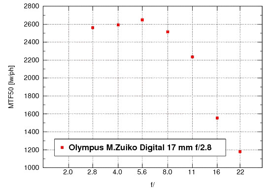

Korzystając z obiektywu Olympus M.Zuiko Digital 17 mm f/2.8, wyznaczyliśmy rozdzielczość układu aparat+obiektyw (w rozumieniu wartości funkcji MTF50). Pomiary wykonaliśmy za pomocą programu Imatest na zdjęciach tablicy testowej, zapisanych w formacie JPEG, z minimalnym wyostrzaniem, które w przypadku E-M5 odpowiada ustawieniu −2. Wyniki prezentujemy na poniższym wykresie, a wartości wyrażone są w liniach na wysokość obrazu.
Olympus OM-D E-M5 - Rozdzielczość
Maksymalne wyniki E-M5 w tej kategorii są na dobrym poziomie. Warto jednak zauważyć, że posiadający matrycę o mniejszej liczbie pikseli PEN E-P3 zanotował wartości na porównywalnym poziomie. Dlaczego zatem nie ma różnicy na korzyść E-M5? Po pierwsze, w przypadku obu tych aparatów test na JPEG-ach przeprowadzany był na różnych obiektywach (w teście E-P3 był to M.Zuiko Digital 12 mm f/2.0 ED). Szczegółowe wyniki pokazały, że użyty podczas testu E-M5 obiektyw M.Zuiko Digital 17 mm f/2.8 charakteryzuje się dość wyraźnym astygmatyzmem i dlatego wyniki mogą być trochę zaniżone. Drugim powodem braku różnic pomiędzy wspomnianymi aparatami mógłby być różny stopień wyostrzania. Olympus przyzwyczaił nas, że JPEG-i z jego bezlusterkowców są wyraźnie wyostrzane nawet przy minimalnym poziomie tego parametru. W OM-D E-M5 jest podobnie, co widać na poniższym wykresie.

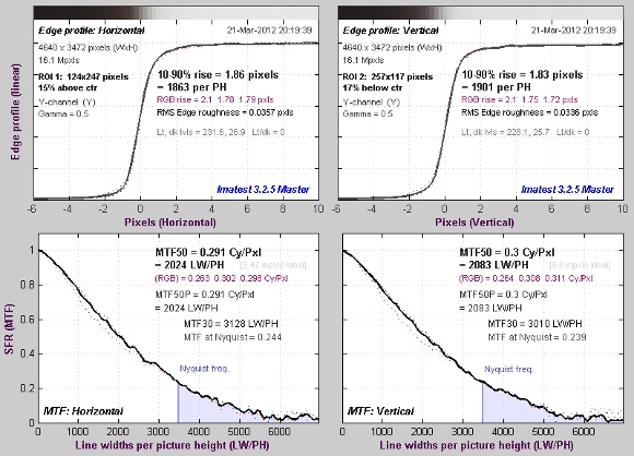

Wykres przedstawia przykładowy przebieg profilu na granicy czerni i bieli oraz przebieg funkcji MTF, jakie otrzymaliśmy dla jednego z pomiarów wykonanych na JPEG-ach. Na górnym wykresie widać charakterystyczne lokalne maksimum w profilu na granicy czerni i bieli. Na dolnym natomiast można zauważyć, że funkcja MTF przyjmuje wartości wyraźnie większe od 1.0. Oba fakty jednoznacznie świadczą o zastosowanym wyostrzaniu.

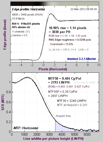

Skoro już wspomnieliśmy o osłabionych filtrach AA, spójrzmy co na ten temat są w stanie powiedzieć nam szczegółowe wyniki otrzymane dla E-M5.
Powyższe wykresy przedstawiają przebieg profilu jasności na granicy czerni i bieli oraz funkcję MTF dla składowej poziomej i pionowej z pomiarów wykonanych na surowym pliku. Warto zauważyć, że nie ma praktycznie różnicy w wartościach poszczególnych składowych. Jest to również widoczne w odpowiedzi funkcji MTF w częstości Nyquista, która dla obu składowych utrzymuje się na poziomie około 24%. Powyższy wykres nie wskazuje na nic mocno podejrzanego. Przebiegi jasności są płynne i nie widać typowych objawów wyostrzania w postaci lokalnych ekstremów. Co prawda odpowiedź w częstotliwości Nyquista jest dość wyraźna, jednak nie jest mocno podejrzana i bardziej wskazuje na osłabiony filtr AA niż na jakieś dodatkowe procesy wyostrzające.
