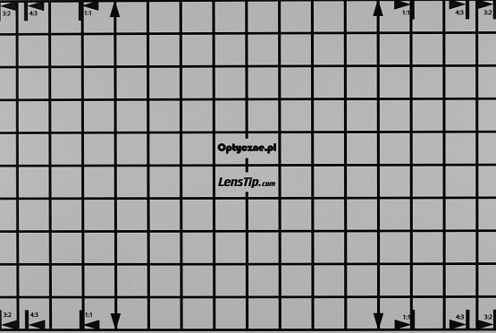

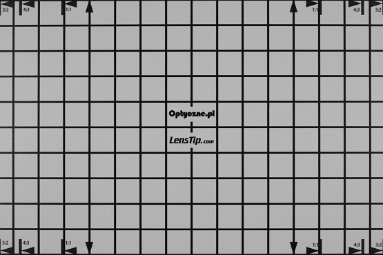

Poniższe zdjęcia przedstawiają poziom dystorsji testowanego obiektywu, odpowiednio na małej i dużej matrycy. Jak widać, wada ta nie jest żadnym problemem, co potwierdzają pomiary. Dla D200 mamy znikomą dystorsję beczkową o poziomie −0.13%, a dla D3x jest ona trochę większa, bo wynosi −0.32%. Obie wartości są jednak bardzo małe i w granicach błędów idealnie zgodne z wynikami Samyanga, który odnotował wyniki −0.11% i −0.33%.
Falcon 85 mm f/1.4 Aspherical IF - Dystorsja
