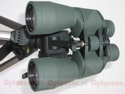

Lornetka czeskiej firmy Fomei. Ma klasyczny wygląd z pryzmatami ułożonymi w systemie Porro i zbudowanymi ze szkła typu BaK-4. Na lornetce błędnie napisano, że jest to szkło typu BaK-7, dopiero dokładne i obszerne specyfikacje przesłane przez oficjalnego dystrybutora tych lornetek na Polskę - firmę Medikon Polska Sp. z o.o. - wyjaśniły sytuację.
Lornetka ma dwu-elementowu obiektyw (szkło K5), który jest z obu stron pokryty ciemnozielonkawymi 9 warstwowymi powłokami antyodblaskowymi. Niestety są one bardzo intensywne i odbijają sporo światła. Lepsze są powłoki na trójelementowych okularach, które są ciemnoniebieskie i o niewielkiej intensywności. Pryzmaty wydają się nie pokryte (napis na lornetce głosi "multicoated optics" ale bez słowa "fully" co świadczy, że pewne powierzchnie pozostały bez warstw antyodblaskowych).
Regulacja ostrości jest centralna i na prawym okularze.

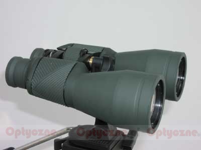

Obudowa Solidna bez żadnych skrzypień. Muszle bez regulacji, ale zawijane. Są miękkie i dość komfortowe. Lornetka dość dobrze leży w ręku. 5.9 / 8.0 pkt
Ogniskowanie Chodzi lekko nierówno. Nawet lekkie naciśnięcie na okulary powoduje ich ugięcie i ruch śruby do ustawiania ostrości. 0.7 / 5.0 pkt
Wyjście na statyw Łatwo dostępne wyjście. 3 / 3.0 pkt

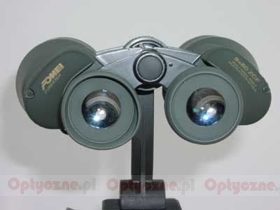

Okulary Trójelementowe o własnym polu widzenia 51 stopni (wg wzoru uproszczonego) i 47.9 stopnia (wg wzoru tangensowego). 4 / 20.0 pkt

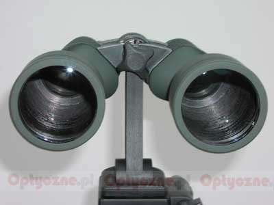

Wyczernienie i kurz wewnątrz tubusa Słabe wyczernienie Połyskujący gwint, wystający klej od pryzmatów, włos na prawym pryzmacie. 1.7 / 5.0 pkt
