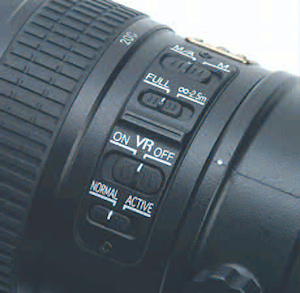

13. Wyłącz redukcję wibracji lub stabilizację obrazu
Jak robić naprawdę ostre zdjęcia? - Wyłącz redukcję wibracji lub stabilizację obrazu
Jedną z najbardziej pożądanych funkcji w najnowszych obiektywach znanych producentów są technologie minimalizujące drgania. W przypadku produktów firmy Nikon stosowny system nosi nazwę Vibration Reduction (VR), zaś w obiektywach Canon — Image Stabilization (IS). Rozwiązania te ułatwiają wykonanie ostrych zdjęć podczas fotografowania „z ręki”, w kiepskim oświetleniu. Ich działanie polega na sztucznym ustabilizowaniu ujęcia w sytuacji, gdy do obiektywu trafia niewystarczająca ilość światła, przez co wydłuża się czas naświetlania niezbędny do uzyskania właściwej ekspozycji. Jeśli nie dysponujesz statywem lub jego zastosowanie w określonym przypadku jest niemożliwe (na przykład na weselach, niektórych imprezach spor- towych, podczas fotografowania na wieczornym spacerze czy też po prostu w miejscu, w którym nie da się rozstawić statywu), systemy te potrafią czynić cuda. Jeśli znajdziesz się w takiej sytuacji, to gorąco zalecam zastosowanie obiektywów wyposażonych w technologię VR lub IS. Zdarzają się jednak przypadki, w których lepiej jest je wyłączyć. Rozpocznę od obiektywów Nikon. Otóż jeśli fotografujesz przy użyciu statywu, to w celu uzyskania ostrzejszych fotografii system VR powinien zostać wyłączony (można tego dokonać, przestawiając przełącznik VR na korpusie obiektywu na pozycję Off). Należy to zrobić ze względu na sposób działania systemu VR: otóż, najprościej mówiąc, został on zaprogramowany w celu zwalczania najdrobniejszych nawet wibracji. Po ustawieniu aparatu na statywie wibracje nie występują, więc system „na siłę” poszukując jakichś drgań, w efekcie samoczynnie je wywołuje. Wniosek? Fotografując „z ręki”, włącz system VR lub IS. Fotografując ze statywu i mając na uwadze najlepszą możliwą ostrość obrazu — wyłącz je. Trzeba jednak wspomnieć, że niektórymi obiektywami VR firmy Nikon i niektórymi starszymi obiektywami z systemem IS firmy Canon można fotografować przy użyciu statywu, pomimo włączonego systemu redukcji drgań. W razie wątpliwości sprawdź zalecenia producenta obiektywu w dołączonej do niego instrukcji obsługi.
