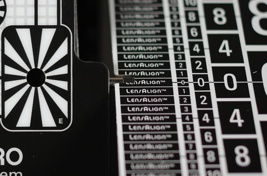

Autofokus pracuje cicho. Podczas jego pracy słychać bardzo delikatne warczenie, ale w żadnym momencie nie jest to uciążliwe. Szybkość mechanizmu też jest zadowalająca. Przebieg całej skali odległości, niezależnie od kierunku pracy, zajmuje niespełna jedną sekundę. Całkowity czas ustawienia ostrości jest jednak dłuższy z racji specyfiki pracy mechanizmu opartego o detekcję kontrastu, w którym musimy wykonać „rundkę” w okolicy właściwego położenia ogniska. To już jednak nie wina obiektywu lecz specyfika systemu bez lustra.
Na szczęście, trudno mieć jakiekolwiek zastrzeżenia do celności mechanizmu. Zestaw NX10 plus testowany naleśnik, w warunkach studyjnych, mylił się średnio 1–2 razy na sto ekspozycji. To bardzo dobry wynik. Dodatkowe pochwały należą się jeszcze za brak tendencji do ustawiania ostrości przed lub za właściwym obiektem, co doskonale widać na poniższym zdjęciu.
Samsung NX 30 mm f/2.0 - Autofokus
