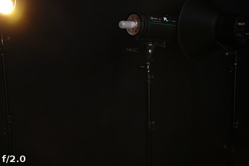

Testując pracę obiektywu pod ostre światło, zwykle umieszczamy słońce w okolicach jednego rogu kadru i oceniamy efekty jakie przynosi to na zdjęciach. Niestety Samsunga 2/30 mieliśmy tylko przez trzy dni, podczas których głównie padał śnieg, a tarcza naszej dziennej gwiazdy nie pokazała nam swego oblicza ani razu. Aby uzyskać jakąś informację o pracach powłok antyodbiciowych Samsunga, zdecydowaliśmy się na wykonanie testu studyjnego, w którym w rolę ostrego źródła światła wcieliła się lampa studyjna, świecąca modelującym światłem ciągłym, ustawionym na maksymalną moc i dodatkowo skupionym strumienicą. Tak naprawdę warunki te, czyli połączenie ciemnego studia i ostrego, skupionego światła, są jeszcze trudniejsze niż nasz tradycyjny, słoneczny test. Z tym większym zadowoleniem odnotowaliśmy dość dobre wyniki Samsunga w tej kategorii. Przy maksymalnym otworze względnym artefaktów świetlnych nie ma prawie wcale, a dopiero po przymknięciu pojawia się widoczna smuga światła „lecąca” po przekątnej kadru. Co warte podkreślenia, przy pracy pod ostre światło nie cierpi mocno ogólny kontrast zdjęcia.
Samsung NX 30 mm f/2.0 - Odblaski
