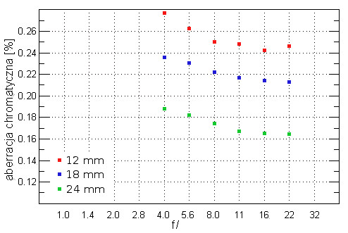

Bardzo częstą wadą szerokokątnych obiektywów Tokiny są poważne problemy z aberracją chromatyczną. Kto liczył na to, że nowa wersja modelu 12–24 mm pozbędzie się tych problemów, zdecydowanie się przeliczył. W stosunku do poprzedniej wersji żadnej poprawy nie ma, co widać jasno z poniższego wykresu.
Tokina AT-X 124 PRO DX II AF 12-24 mm f/4 - Aberracja chromatyczna
Nie ma tutaj sensu jakoś mocno pastwić się nad Tokiną. Aberracja chromatyczna jest po prostu ogromna, co widać zarówno na wykresie, jak i na poniższych wycinkach oraz zdjęciach przykładowych.
