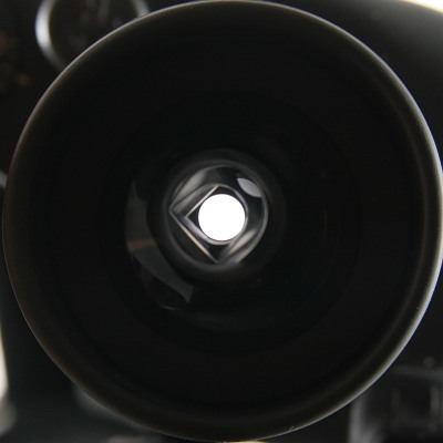

Wewnętrzne odblaski
Lewy: Prawy:
Steiner Nighthunter 8x30 XP - Wewnętrzne odblaski - Lewy Steiner Nighthunter 8x30 XP - Wewnętrzne odblaski - Prawy
Sporo odblasków z okolic obudowy pryzmatów.
1.9 / 5.0 pkt

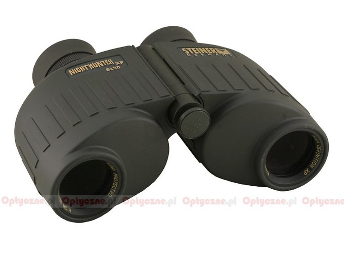

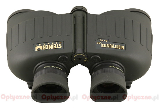

Obudowa Klasyczna porro. Leży bardzo dobrze w ręku i przy oku. W zestawie są trzy rodzaje gumowych muszli okularowych: normalne, profilowane i krótkie. Guma o dobrej fakturze. Dobrze mocowane klapki na obiektywy. Możliwość dopełnienia azotu. Smar na mostku. 7.4 / 8.0 pkt
Ogniskowanie Indywidualne na każdym okularze. Chodzą płynnie i wygodnie. Odpowiednie ustawienie ostrości powoduje brak konieczności ruszania okularami i komfortowe obserwacje w odległościach od niespełna 10 metrów do nieskończoności. 5 / 5.0 pkt

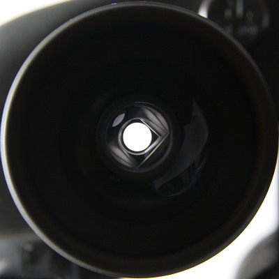

Wyczernienie i kurz wewnątrz tubusa Czarno i matowo. Brak kleju. Trochę pyłków na pryzmatach. 4.5 / 5.0 pkt

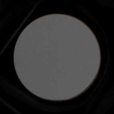

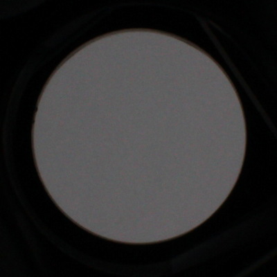

Winietowanie centralne
Lewy: Prawy:
Steiner Nighthunter 8x30 XP - Winietowanie centralne - Lewy Steiner Nighthunter 8x30 XP - Winietowanie centralne - Prawy
OL: 0.9%, OP: 1.5%.
6.5 / 8.0 pkt

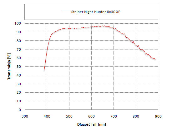

Omówienie wyników testu warto zacząć od wykresu transmisji. Należy na niego zerknąć tym bardziej, że tak ładnego nie zobaczymy już u żadnej lornetki klasy 8x32 - nawet u takich tuzów jak Leica, Swarovski czy Zeiss. Świetne powłoki plus pryzmaty ułożone w systemie Porro robią jednak swoje.
Nie dość, że transmisja dociera do bardzo wysokiego maksymalnego poziomu 97%, to mamy piękny płaski i wysoki przebieg rozciągający się w bardzo szerokim zakresie długości fali od niespełna 450 do aż 730 nm. Nic więc dziwnego, że lornetka daje nam piękny, jasny obraz o idealnym odwzorowaniu kolorów. Wielkie brawa!
