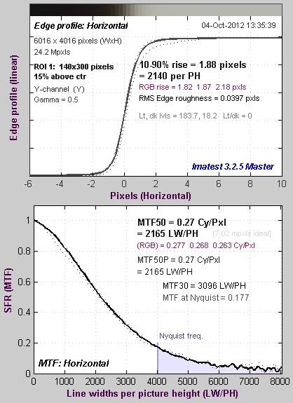

Wyniki D600 w tej kategorii utrzymują się na dobrym poziomie. Są one oczywiście niższe od tych, jakie zanotował model D800, ale ze względu na matrycę o mniejszej liczbie pikseli w D600 jest to jak najbardziej zrozumiałe. Trzeba jednak pamiętać, że nie oceniamy możliwości matrycy na podstawie wyników z JPEG-ów, bo te mogą mocno zależeć od poziomu wyostrzania, jaki zastosował producent przy minimalnym ustawieniu tego parametru. Co więcej zdarza się, że ten sam producent potrafi stosować różne skale wyostrzania w zależności od modelu aparatu. Wydaje się jednak, że Nikon jest w tym przypadku konsekwentny, co można stwierdzić na podstawie ostatnich testów jego lustrzanek. Pokazują one bowiem, że najniższy poziom wyostrzania JPEG-ów (określony na skali jako zero) oznacza w zasadzie jego brak. Jak to wygląda w Nikonie D600 można zaobserwować na poniższym wykresie.
Nikon D600 - Rozdzielczość
Na górnym wykresie widoczny jest przebieg profilu na granicy czerni i bieli dla jednego z pomiarów wykonanych podczas testu. Nie widać na nim typowych lokalnych ekstremów, wskazujących na zastosowanie wyostrzania. Choć z jednej strony przebieg funkcji MTF nie pokazuje szczególnie niepokojących właściwości, to jednak dość wyraźna odpowiedź w częstotliwości Nyquista może zastanawiać. Za chwilę się jednak okaże, że najprawdopodobniej nie ma ona nic wspólnego z oprogramowaniem produkującym JPEG-i, a jej źródło tkwi nieco głąbiej w procesie przetwarzania obrazu.

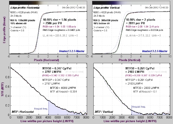

Gdzie zatem leży źródło tak wysokich osiągów D600. Pierwsze podejrzenia kierujemy pod adresem filtru AA. Niewykluczone, że producent zdecydował się zastosować osłabiony filtr, co przekłada się na wyższe wyniki rozdzielczości. Ma to również wpływ na przebiegi funkcji MTF, które obserwujemy podczas analizowania wyników pomiarów. Jak to zatem wygląda w przypadku D600. Spójrzmy na poniższy obrazek.
Na górnych wykresach widoczne są przebiegi profilu na granicy czerni i bieli dla poszczególnych składowych, a na dolnych odpowiednie przebiegi funkcji MTF. Widać wyraźnie, że pomiędzy wynikiem dla składowej poziomej i pionowej jest bardzo duża różnica. Po drugie, w przypadku tej pierwszej odpowiedź w częstości Nyquista sięga bardzo wysokiego poziomu ponad 30%. Tak wysoka wartość nie tylko wskazuje na użycie osłabionego (przynajmniej w jednym kierunku) filtru AA, ale może również wskazywać na wyostrzanie surowych plików. Wydaje się jednak, że nie jest ono intensywne bowiem nie powoduje powstania typowego lokalnego ekstremum w przebiegu profilu na granicy czerni i bieli.

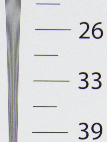

Za użyciem wyraźnie osłabionego filtru AA wskazuje jeszcze jeden fakt. Na zdjęciach tablicy testowej do mierzenia rozdzielczości zauważyliśmy bowiem efekt mory, który przy zastosowaniu zwykłego filtru nie powinien się pojawić. Odpowiedni przykład prezentujemy poniżej.
Co więcej, efektu tego nie zaobserwowaliśmy w przypadku poziomo ułożonych linii, co dodatkowo wskazuje, że osłabienie filtru AA ma miejsce tylko w jednym kierunku.
Artefakty tego typu widać nie tylko na zdjęciach tablicy testowej, ale są również widoczne na wycinkach scenki zaprezentowanych w rozdziale 7. Warto przy tym zaznaczyć, że w przypadku D800 takich artefaktów nie było, choć sam aparat rejestrował większą liczbę szczegółów.
