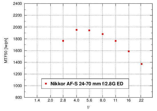

Używając zdjęć w formacie JPEG, z wyostrzaniem ustawionym na najniższą możliwą wartość, wyznaczyliśmy rozdzielczość układu aparat+obiektyw (w rozumieniu wartości funkcji MTF50), obliczając ją w programie Imatest. Wartości zostały wyrażone w liniach na wysokość obrazu. Zdjęcia pomiarowe zostały wykonane z obiektywem Nikkor AF-S 24–70 mm f/2.8G ED przy ogniskowej ustawionej na 24 mm.
Nikon D600 - Rozdzielczość
Wyniki D600 w tej kategorii utrzymują się na dobrym poziomie. Są one oczywiście niższe od tych, jakie zanotował model D800, ale ze względu na matrycę o mniejszej liczbie pikseli w D600 jest to jak najbardziej zrozumiałe. Trzeba jednak pamiętać, że nie oceniamy możliwości matrycy na podstawie wyników z JPEG-ów, bo te mogą mocno zależeć od poziomu wyostrzania, jaki zastosował producent przy minimalnym ustawieniu tego parametru. Co więcej zdarza się, że ten sam producent potrafi stosować różne skale wyostrzania w zależności od modelu aparatu. Wydaje się jednak, że Nikon jest w tym przypadku konsekwentny, co można stwierdzić na podstawie ostatnich testów jego lustrzanek. Pokazują one bowiem, że najniższy poziom wyostrzania JPEG-ów (określony na skali jako zero) oznacza w zasadzie jego brak. Jak to wygląda w Nikonie D600 można zaobserwować na poniższym wykresie.

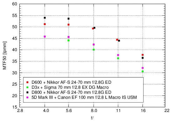

Rozdzielczość matrycy wyznaczamy w oparciu o funkcję MTF50, a pomiarów dokonujemy standardowo na niewyostrzonych plikach RAW, które uprzednio konwertujemy do formatu TIFF przy pomocy programu dcraw. Test przeprowadziliśmy na 2 obiektywach: Nikkor AF 50 mm f/1.8D, oraz Nikkor AF-S 24–70 mm f/2.8G ED (ustawiony na ogniskową 24 mm). Najwyższe wyniki otrzymaliśmy na zdjęciach wykonanych drugim obiektywem i właśnie one są przedstawione na poniższym wykresie.
Trzeba przyznać, że wysokie wyniki Nikona D600 w tej kategorii są pewnym zaskoczeniem. Widać jego wyraźną przewagę nad modelem D3x, który przecież został wyposażony w matrycę o niemal identycznej liczbie pikseli. Oczywiście można byłoby się spodziewać, że technologicznie nowsza matryca D600 pracuje efektywniej, ale obserwowana różnica na jego korzyść jest zbyt duża, by dało się to wyjaśnić w ten sposób. Widać to również w porównaniu do osiągów matrycy D800. Podczas gdy liniowa gęstość pikseli w przypadku tego ostatniego jest o około 22% wyższa od tej dla modelu D600, jego przewaga dla najlepszych wyników jest na poziomie zaledwie nieco ponad 5%. Co więcej, przy większych wartościach przysłony różnica w zasadzie znika zupełnie.
Gdzie zatem leży źródło tak wysokich osiągów D600. Pierwsze podejrzenia kierujemy pod adresem filtru AA. Niewykluczone, że producent zdecydował się zastosować osłabiony filtr, co przekłada się na wyższe wyniki rozdzielczości. Ma to również wpływ na przebiegi funkcji MTF, które obserwujemy podczas analizowania wyników pomiarów. Jak to zatem wygląda w przypadku D600. Spójrzmy na poniższy obrazek.
