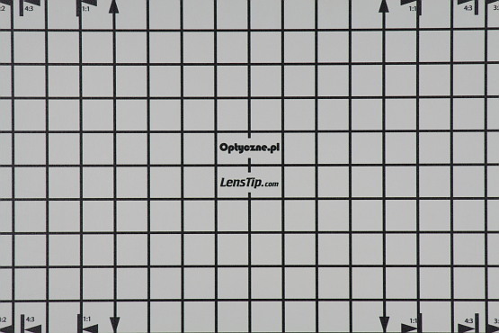

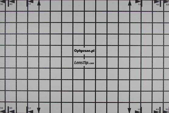

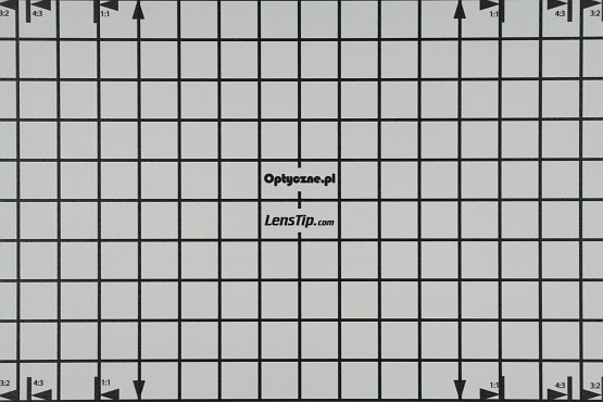

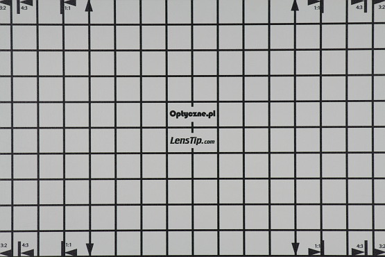

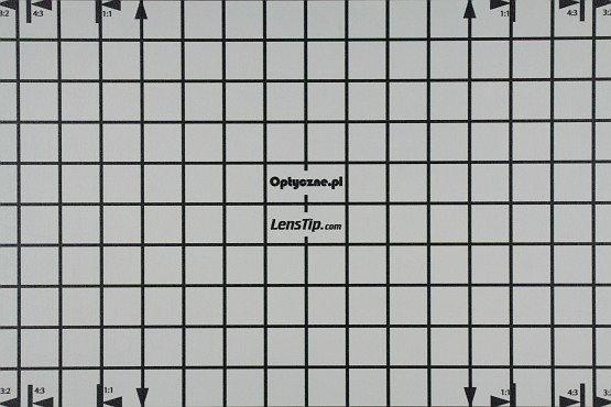

Na szczęście Sigma zdaje ten egzamin w zasadzie bezbłędnie. Na najkrótszej ogniskowej mamy lekką dystorsję beczkową, której poziom wyznaczyliśmy na −0.51%. Wraz ze wzrostem ogniskowej wada ta bardzo szybko się zeruje i zmienia znak, bo dla 90 mm jest już poduszkowa i wynosi 0.38%. Przy dalszym zwiększaniu ogniskowej dystorsja niejako zatrzymuje się na poziomie 0.61–0.62% – dokładnie takie wartości odnotowaliśmy bowiem dla ogniskowych 135, 200 i 300 mm. Dalszy wzrost tej wady pojawia się na dłuższych ogniskowych, ale na szczęście jest on minimalny – na 400 mm dystorsja wynosi 0.70%, a na 500 mm 0.80%.
Canon 50D, 50 mm
Sigma 50-500 mm f/4.5-6.3 APO DG OS HSM - Dystorsja
Canon 50D, 135 mm
Canon 50D, 200 mm
Canon 50D, 300 mm
Canon 50D, 400 mm
