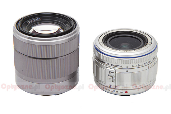

Poniższe zdjęcie pokazuje Sony E 18–55 mm f/3.5–5.6 OSS stojącego obok Olympusa M.Zuiko Digital 14–42 mm f/3.5–5.6 ED – oba w pozycji transportowej.
Sony E 18-55 mm f/3.5-5.6 OSS - Budowa, jakość wykonania i stabilizacja

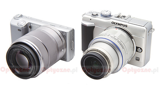

Porównanie wymiarów zestawu korpusu z nałożonym kitem możemy zaś obejrzeć na poniższym zdjęciu.

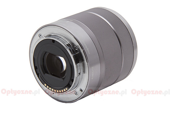

Obudowa obiektywu jest wykona z metalu aczkolwiek, na co narzekaliśmy już w teście aparatu Sony NEX-5, solidności użytego materiału można trochę zarzucić. W trakcie regularnego, normalnego użytkowania, w przeciągu trzech tygodni, pojawiły się zadrapania na karbowanym pierścieniu do zmiany ogniskowej.
Obiektyw zaczyna się metalowym bagnetem. Zaraz za nim na obudowie znajduje się nazwa obiektywu oraz znacznik wskazujący aktualnie wybraną ogniskową. Dalej znajdziemy duży karbowany pierścień zmiany ogniskowej, na początku którego narysowano prostą jej skalę – naniesiono pozycje dla wartości 18, 24, 28, 35 i 55 mm. Pierścień porusza się z należytym oporem, choć jego praca mogłaby być odrobinę bardziej płynna. Dalej znajdziemy kolejny, trochę węższy – jednak wciąż wygodny – pierścień do manualnego ustawiania ostrości. Na końcu zaś znajduje się nierotujący tubus, który wysuwa się z obiektywu wraz ze zmianą ogniskowej. Zwieńczony on jest gwintowym mocowaniem filtrowym o średnicy 49 mm.

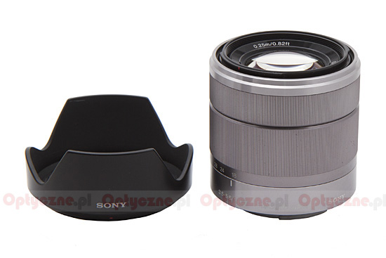

Przy zakupie obiektywu dostajemy oba dekielki oraz tulipanową osłonę przeciwsłoneczną.
