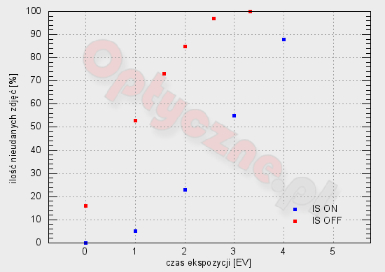

Test skuteczności stabilizacji przeprowadziliśmy na ogniskowej o ekwiwalencie dla pełnej klatki wynoszącej 50 mm, wykonując kilkadziesiąt ekspozycji o czasie z zakresu od 1/80 do 1/5 sekundy, zarówno ze stabilizacją włączoną jak i wyłączoną. Następnie dla każdej serii zdjęć na danym czasie wyznaczyliśmy odsetek ujęć poruszonych i wykreśliliśmy go w funkcji czasu ekspozycji wyrażonego w EV. W tym przypadku 0 EV odpowiada czasowi 1/80 sekundy. Wyniki zaprezentowane są na poniższym wykresie.
Sony E 18-55 mm f/3.5-5.6 OSS - Budowa, jakość wykonania i stabilizacja
Maksymalna odległość pomiędzy krzywymi wynosi 2 EV i właśnie na taką wartość należy określić skuteczność stabilizacji. Jest to zatem wartość podobna do tej osiąganej przez stabilizację matrycy zastosowaną w bezlusterkowych modelach Olympusa.
