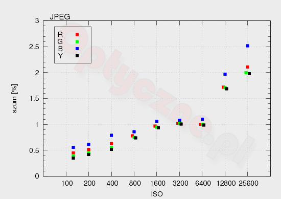

Na początku tego rozdziału tradycyjnie prezentujemy wykres, ukazujący wyniki pomiaru szumu zarejestrowanego na zdjęciach JPEG. Nierównomierny kształt krzywej utworzonej przez punkty pomiarowe świadczy o tym, że najprawdopodobniej każda czułość jest odszumiana z różną mocą. Widać tym samym, że trudno jest traktować ustawienie redukcji zakłóceń o wartości „−5” jako jej brak. Podobną sytuację obserwowaliśmy w teście Sony NEX-6. Ogólnie rzecz biorąc, zmierzony poziom szumu na zdjęciach JPEG jest bardzo niski i nawet dla najwyższej czułości ledwie przekracza 2.5% (i to tylko dla niebieskiej składowej). Dla porównania, dla ISO 25600 Olympus OM-D E-M5 zanotował ok. 3%, a Sony NEX-6 2.1%. Z kolei w modelu NEX-7 zmierzona wartość dla ISO 16000 wyniosła 2.1%. W Samsungu NX20 natomiast, obserwowaliśmy szum na poziomie 2.5%, jednak w aparacie koreańskiego producenta wynik ten dotyczył czułości o 1 EV niższej (i jednocześnie maksymalnej dla tego aparatu).

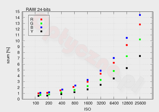

Sprawdźmy teraz, co pokażą nam konkretne liczby. Na poniższym wykresie przedstawiamy poziom szumu zmierzony na podstawie surowych zdjęć tablicy Kodaka Q-13, przekonwertowanych wcześniej do 24-bitowych TIFF-ów.
Panasonic Lumix DMC-GH3 - Szumy i jakość obrazu w RAW
Podobnie jak w przypadku porównywania wycinków ze zdjęć, w zakresie czułości ISO 100–3200 różnice pomiędzy wartościami szumu obliczonego w programie Imatest są stosunkowo niewielkie. Przy wyższych wartościach ISO stwierdzamy przewagę E-M5 nad GH3, która przy maksymalnej czułości wynosi niespełna 2 punkty procentowe (po uśrednieniu wartości). NEX-6 z kolei notuje wynik wyższy o 1 punkt procentowy niż testowany Lumix. GH3 prezentuje się lepiej od swojego poprzednika o 5.5 punktu procentowego (dla ISO 12800), a to jest już dość znaczna wartość. Biorąc pod uwagę wynik dla tej czułości widać, że rezultat osiągnięty przez Samsunga NX20 jest bardzo podobny jak w GH3.

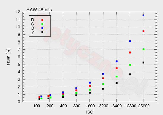

Tradycyjnie na koniec części dotyczącej szumu na surowych plikach prezentujemy również wykres przedstawiający pomiary przeprowadzone na RAW-ach przekonwertowanych do 48-bitowych TIFF-ów. Wyniki te potwierdzają wyciągnięte przez nas do tej pory wnioski.
