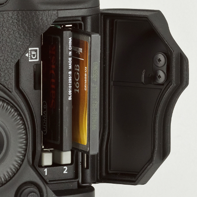

Canon 1D X współpracuje z kartami pamięci CF (typu I/II, zgodne z UDMA 7). Aparat został wyposażony dwa gniazda tego samego typu i znajdują się one po prawej stronie tylnej ścianki aparatu. W menu ustawień aparatu odnajdziemy odpowiednie opcje pozwalające skonfigurować proces zapisywania zdjęć w przypadku korzystania z dwóch kart jednocześnie. Jedna z opcji obejmuje zapis na jedną kartę z automatycznym przełączeniem się na drugą, w przypadku zapełnienia pierwszej. Można również wybrać zapis odrębny i na jednej karcie zapisywać RAW-y, a na drugiej JPEG-i. Opcja z zapisem wielokrotnym umożliwia zapisywanie każdego zdjęcia na obu kartach jednocześnie.

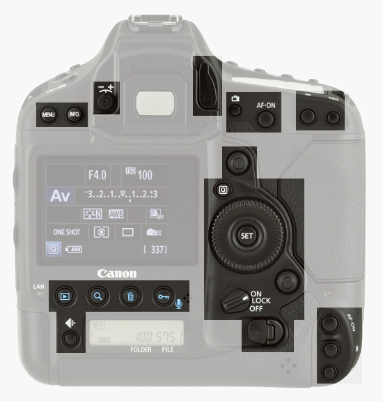

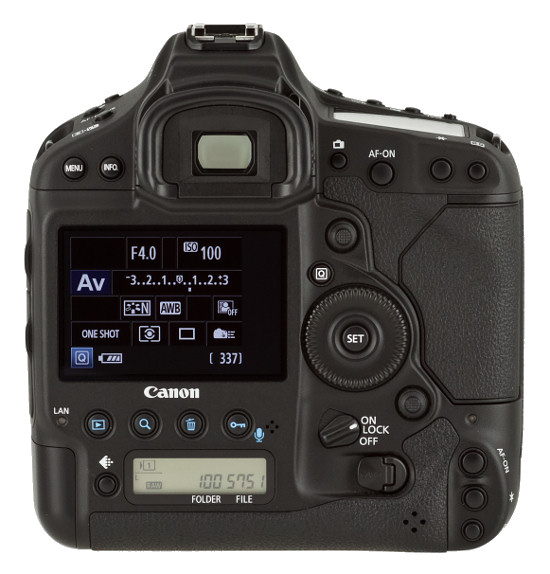

Przyciski
Układ przycisków w 1D X jest częściowo podobny do tego z modelu 1 Ds. Kilka elementów sterujących pozostała niezmieniona, ale wprowadzono też trochę zmian, w tym dodano nowe przyciski. Przyjrzyjmy się zatem bliżej z czym mamy do czynienia w EOS-ie 1D X, zaczynając od górnej części aparatu.
Canon EOS-1D X - Budowa, jakość wykonania i funkcjonalność

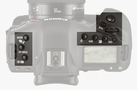

Po lewej stronie wizjera znajdziemy 3 przyciski. Pierwszy z nich, MODE, umożliwia wybór trybu fotografowania (P, Av, Tv, M, Bulb oraz C). Drugi daje dostęp do ustawień pracy autofokusu (AI Servo lub One Shot) i trybu wyzwalania migawki (cicha migawka, bardzo szybkie zdjęcia seryjne, pojedyncze zdjęcie, zdjęcie seryjne H i L, 10- i 2-sekundowy samowyzwalacz). Trzeci natomiast umożliwia nastawę trybu pomiaru światła (matrycowy, centralnie ważony, skupiony lub punktowy) oraz kompensacji błysku. Jednoczesne wciśnięcie dwóch pierwszych spośród wymienionych przycisków uaktywnia sterowanie bracketingiem.

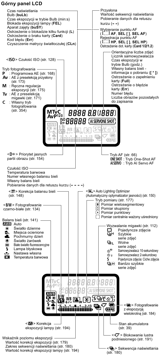

Przechodząc na prawą stronę wizjera, widzimy duży monochromatyczny panel LCD, bezpośrednio nad którym znajduje się rząd czterech przycisków. Zaczynając od lewej obsługują one kolejno: podświetlanie LCD, balans bieli, kompensację ekspozycji oraz ISO. Na górnej ściance aparatu znajdziemy także tradycyjny spust migawki, pokrętło sterujące oraz programowalny przycisk funkcyjny M-Fn (szczegółowe informacje na temat programowalnych przycisków znajdują się w dalszej części). Przejdźmy teraz do tylnej ścianki aparatu.
W górnym lewym narożniku znajdują się przyciski MENU oraz INFO. Ten drugi służy między innymi do zmiany informacji wyświetlanych na głównym ekranie LCD w trybie LV i odtwarzania zdjęć. Pomiędzy głównym wyświetlaczem a monochromatycznym panelem LCD znajdziemy cztery przyciski. Zaczynając od lewej mamy przycisk trybu odtwarzania a następnie przycisk oznaczony symbolem lupy, wykorzystywany do powiększania odtwarzanych zdjęć i przechodzenia do widoku miniatur. Podczas fotografowania w LV możemy przybliżać nim kadr w wybranym miejscu. Dalej znajduje się przycisk usuwania zdjęć oraz przycisk ochrony i notatek głosowych. Poniżej znajdziemy jeszcze dwufunkcyjny przycisk umożliwiający wybieranie karty pamięci oraz ustawianie formatu oraz rozmiaru zdjęć.
Bezpośrednio przy wizjerze znajduje się niewielkie pokrętło regulacji dioptrażu (po lewej) oraz dźwignia osłony okularu (po prawej). O ile tę drugą daje się obsługiwać z założoną muszlą okularową, o tyle aby skorzystać z pokrętła dioptrażu konieczne jest zdjęcie muszli. Na prawo od wizjera natrafimy na przycisk uruchamiający tryb Live View oraz dalej przyciski autofokusu AF-ON, blokady AE oraz wyboru obszaru AF. Przechodząc niżej znajdujemy standardowy dżojstik wykorzystywany w wielu sytuacjach podczas obsługi aparatu. Znajdujący się poniżej niewielki przycisk Q natomiast uruchamia na wyświetlaczu aktywny panel z nastawami aparatu. Na tylnej ściance szczególnie wyróżniającym się elementem jest duże koło sterujące wykorzystywane w wielu sytuacjach i posiadające jednocześnie funkcję dotykowych przycisków (więcej szczegółów w opisie trybu filmowania). Przycisk SET pośrodku koła służy między innymi do zatwierdzania dokonywanych ustawień. Poniżej znajdują się jeszcze drugi dżojstik wykorzystywany przy fotografowaniu w pionie, włącznik aparatu, umożliwiający jednocześnie blokadę pokręteł i dżojstików oraz przełącznik zwalniający blokadę pokrywy kieszeni kart pamięci. W prawym dolnym rogu tylnej ścianki mamy trzy przyciski wykorzystywane przy fotografowaniu w pionie. Są to skopiowane przyciski autofokusu AF-ON, blokady AE oraz wyboru obszaru AF.

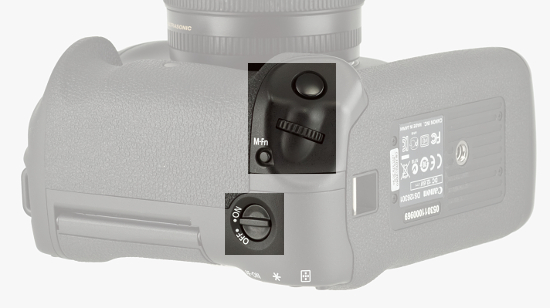

Dla pionowego uchwytu mamy oczywiście także osobny spust, pokrętło sterujące i programowalny przycisk M-Fn. Nie zabrakło również przełącznika umożliwiającego włączenie lub wyłącznie elementów sterujących związanych z pionowym uchwytem aparatu.

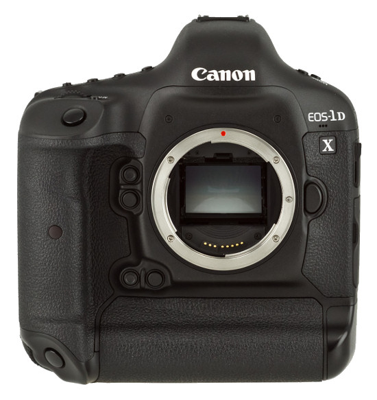

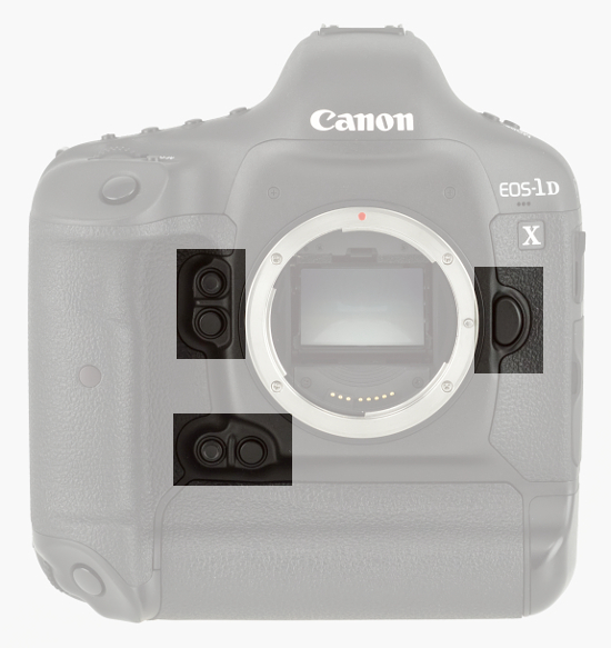

Do omówienia pozostała nam przednia część obudowy aparatu, na której poza tradycyjnym przyciskiem blokady bagnetu znajdziemy jeszcze dwie pary przycisków, odpowiednio dla uchwytu poziomego i pionowego. Jeden z przycisków (ten z płaską powierzchnią) to standardowy podgląd głębi ostrości, a drugi to przycisk funkcyjny M-Fn2. Warto dodać, że para przycisków przeznaczonych dla uchwytu pionowego pozostaje aktywna, nawet jeśli wspomniany wcześniej przełącznik jest w pozycji OFF.
W Canonie 1D X znajdziemy sporo opcji związanych z programowaniem przycisków. Większość ustawień znajduje się w piątej zakładce menu C.Fn pod pozycją „Ustawienia własne”. Elementy sterujące, które możemy tam zaprogramować oraz opcje do wyboru w przypadku każdego z nich przedstawiają się następująco:
  • spust migawki do połowy – pomiar światła i AF start, pomiar światła start, blokada AE,
  • AF-ON – pomiar światła i AF start, blokada AE, stop AF, blokada ekspozycji lampy, rejestrowanie/przywołanie funkcji fotografowania, blokada AE (utrzymanie do ponownego wciśnięcia), bardzo szybkie zdjęcia seryjne, bez funkcji,
  • przycisk blokady AE – opcje takie same jak w AF-ON,
  • podgląd głębi ostrości – podgląd głębi ostrości, stop AF, blokada AE, przełącznik One Shot/Ai Servo, start stabilizatora obrazu, przełączanie do zarejestrowanej funkcji AF, 1-przyciskowa nastawa jakości obrazu, 1-przyciskowa nastawa jakości obrazu (utrzymanie do ponownego wciśnięcia), blokada ekspozycji lampy, elektroniczna poziomica w wizjerze, przełączanie na zarejestrowany punkt AF, uruchamianie zapisu filmu, blokada AE (utrzymanie do ponownego wciśnięcia), bez funkcji,
  • przycisk AF stop na obiektywie – stop AF, pomiar światła i AF start, blokada AE, przełącznik One Shot/Ai Servo, start stabilizatora obrazu, przełączanie do zarejestrowanej funkcji AF, blokada AE (utrzymanie do ponownego wciśnięcia), przełączanie na zarejestrowany punkt AF,
  • M-Fn – blokada ekspozycji lampy, blokada AE, 1-przyciskowa nastawa jakości obrazu, 1-przyciskowa nastawa jakości obrazu (utrzymanie do ponownego wciśnięcia), elektroniczna poziomica w wizjerze, blokada AE (utrzymanie do ponownego wciśnięcia), uruchamianie zapisu filmu, przełączanie do własnego trybu fotografowania,
  • M-Fn2 – przełączanie na zarejestrowany punkt AF, stop AF, blokada AE, przełącznik One Shot/Ai Servo, start stabilizatora obrazu, przełączanie do zarejestrowanej funkcji AF, 1-przyciskowa nastawa jakości obrazu, 1-przyciskowa nastawa jakości obrazu (utrzymanie do ponownego wciśnięcia), blokada ekspozycji lampy, elektroniczna poziomica w wizjerze, podgląd głębi ostrości, uruchamianie zapisu filmu, blokada AE (utrzymanie do ponownego wciśnięcia), bez funkcji,
  • przycisk SET – bez funkcji, balans bieli, wybór wielkości obrazu, ISO, styl obrazu, wybór funkcji zapisu na kartach, menu, tryb odtwarzania, powiększanie/zmniejszanie, ustaw ISO (przytrzymanie przycisku i obrót pokrętłem sterującym),
  • pokrętło główne – funkcja w trybie M: migawka lub przysłona,
  • pokrętło tylne – funkcja w trybie M: migawka lub przysłona, bezpośredni wybór punktu AF, ustaw ISO (podczas pomiaru), wybór punktu AF podczas pomiaru (automatyczna zamiana funkcji przycisków kompensacji ekspozycji i wyboru punktów AF), ustawianie ISO podczas pomiaru (automatyczna zamiana funkcji przycisków kompensacji ekspozycji i ISO),
  • dżojstik – bez funkcji, bezpośredni wybór punktu AF.
Osobno możemy ustawić funkcję przycisku oznaczonego kluczykiem: ochrona (przytrzymanie: zapis notatki głosowej), zapis notatki (ochrona wyłączona), odtwarzanie notatki (przytrzymanie: zapis), ocena (ochrona i nagrywanie notatki wyłączone). Ustawić można także kierunek obrotu głównego pokrętła w trybach Tv i Av oraz wybrać, funkcje których elementów będą blokowane po przekręceniu włącznika aparatu na pozycję LOCK: pokrętło główne, pokrętło tylne, dżojstik.

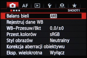

Menu
Menu w Canonie 1D X pod względem organizacyjnym i graficznym jest bardzo podobne do tego, jakie widzieliśmy w 5D Mark III. Mamy zatem do czynienia z podziałem na typowe dla Canona kategorie, które znajdują się w pojedynczych zakładkach, a te dzielą się na odpowiednią liczbę stron zależną od liczby elementów. Zachowano ten sam schemat kolorystyczny i poziome ułożenie kolejnych zakładek jak w dotychczasowych lustrzankach tej firmy. Pomiędzy kolejnymi stronami możemy przechodzić za pomocą przedniego pokrętła sterującego lub dżojstika (z ostatniej strony danej kategorii przechodzimy bezpośrednio do pierwszej strony następnej kategorii). Pomiędzy samymi zakładkami możemy przełączać się natomiast przyciskiem Q. Tylne pokrętło lub dżojstik używamy do poruszania się w zakresie elementów danej strony. Podobnie jak w 5D Mark III, ustawienia AF mamy w osobnej kategorii.
Zobaczmy zatem, jak przedstawiają się poszczególne zakładki oraz elementy w nich zawarte.

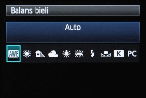

Menu fotografowania (4 strony):
  • balans bieli,
  • balans bieli według wzorca,
  • korekta i bracketing balansu bieli,
  • przestrzeń kolorów (sRGB, Adobe RGB),
  • styl obrazu: Auto, Standard, Portrety, Krajobraz, Neutralny, Dokładny, Monochromatyczny, Użytkownika (1, 2, 3),

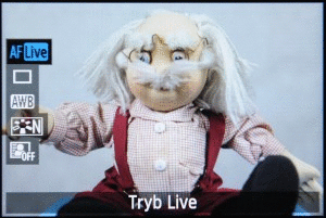

  • ustawenia Live View (wyłącz, zdjęcia, filmy),
  • tryb AF (tryb Live, tryb Live z wykrywaniem twarzy, tryb szybki),

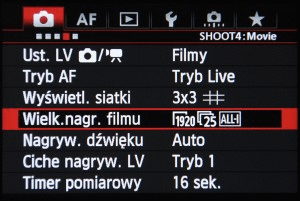

W trybie filmowania na czwartej i dodatkowej piątej stronie menu fotografowania pojawiają się opcje dotyczące filmów:
  • wielkość nagrywanego filmu – wybór rozdzielczości, liczby kl/s oraz rodzaju kodowania,
  • nagrywanie dźwięku – opcje związane z rejestracją dźwięku podczas filmowania,
  • kod czasowy – ustawienia dotyczące kodów czasowych dodawanych do nagrywanego filmu,
  • ciche sterowanie – opcje związane z dotykową funkcją tylnego pokrętła,
  • przycisk filmowania (tylko przycisk M-Fn lub dodatkowo spust migawki).

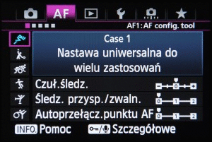

Menu AF (5 stron):
  • case 1 – nastawa uniwersalna do wielu zastosowań,
  • case 2 – stałe śledzenie obiektu z ignorowaniem przeszkód,
  • case 3 – natychmiastowe ostrzenie obiektów w obrębie obszaru AF,
  • case 4 – obiekty szybko przyspieszające i zwalniające,
  • case 5 – obiekty w chaotycznym szybkim ruchu w dowolnym kierunku,
  • case 6 – obiekty w chaotycznym ruchu ze zmienną szybkością,
  • priorytet 1. zdj. AI Servo – charakterystyka działania AF i czas zwalniania migawki dla pierwszego zdjęcia w trybie AI Servo AF (priorytet wyzwalania, priorytet równoważny, priorytet ostrości),

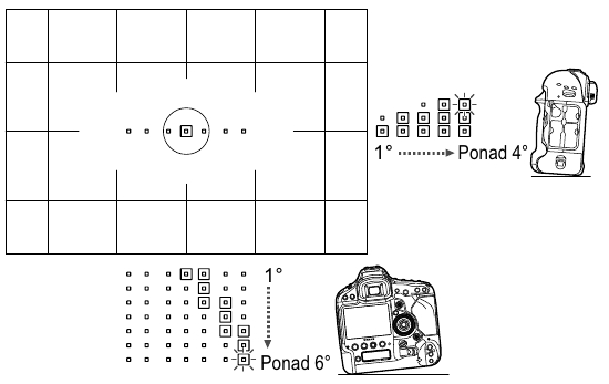

  • wybieralne punkty AF,
  • tryb wyboru pola AF,
  • metoda wyboru obszaru AF,
  • powiązanie punktu AF z orientacją,
  • wzór ręcznego wyboru pola AF (do krawędzi, ciągłe),

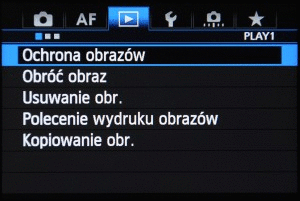

Menu Odtwarzania (3 strony):
  • ochrona obrazów przed usunięciem,
  • obracanie obrazu pionowego,
  • usuwanie obrazu,
  • polecenie wydruku,
  • kopiowanie obrazów pomiędzy kartami,
  • obróbka obrazu RAW,
  • zmiana rozmiaru,
  • ocena,
  • automatyczny pokaz zdjęć,
  • kopiowanie obrazów do komputera,
  • ustawienie skoku w trybie przeglądania zdjęć,
  • włączenie alarmu o prześwietleniu,
  • wyświetlanie punktu autofokusu,
  • siatka odtwarzania,
  • określenie rodzaju histogramu (RGB lub jasność),
  • licznik czasu odtwarzania filmów,
  • wybór początkowego powiększenia,
  • sterowanie przez HDMI.

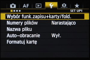

Menu Nastawy (4 strony):
  • ustawienia dotyczące zapisu zdjęć na kartach,

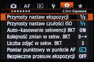

Menu funkcji indywidualnych C.Fn (7 stron):
  • C.Fn1 Ekspozycja:
    • przyrost nastaw ekspozycji,
    • przyrost nastaw czułości ISO,
    • autokasowanie sekwencji bracketingu,
    • kolejność zmian w sekwencji bracketingu,
    • liczba zdjęć w sekwencji bracketingu,
    • pomiar punktowy w punkcie AF,
    • bezpieczne przesuwanie ekspozycji,
  • C.Fn2 Ekspozycja:
    • dostępne tryby fotografowania,
    • dostępne tryby pomiaru światła,
    • pomiar w trybie ręcznych nastaw ekspozycji M,
    • nastawa zakresu czasów naświetlania,
    • nastawa zakresu przysłony,
    • mikroregulacja AE,
    • mikroregulacja ekspozycji lampy,
  • C.Fn3 Wyzwalanie migawki:
    • szybkość serii zdjęć,
    • ograniczenie długości serii zdjęć,
    • dostępne tryby pracy (wyzwalania migawki),
  • C.Fn4 Wyświetlanie/Operowanie:
    • matówka,
    • informacje w wizjerze podczas ekspozycji,
    • oświetlenie panelu LCD w trybie Bulb,
    • sposób wyświetlania informacji podczas użycia przycisku formatu i wielkości zdjęć (tylny panel LCD, wyświetlacz LCD),
  • C.Fn5 Operowanie:
    • kierunek obrotu pokrętła sterującego,
    • nastawianie Av (przysłony) bez obiektywu,
    • wybór blokowanych elementów sterujących po przekręceniu włącznika aparatu na pozycję LOCK,
    • ustawienia własne – możliwość konfigurowania niektórych pokręteł i przycisków,
    • funkcje przycisku kluczyk/mikrofon w trybie odtwarzania,
  • C.Fn6 Inne:
    • dodawane informacji o przycięciu do zdjęć,
    • czas aktywności przycisków,
    • opóźnienie wyzwalania migawki,
    • jakość dźwięku notatki głosowej,
    • domyślna opcja (usuń lub anuluj) podczas usuwania zdjęć,
  • C.Fn7
    • kasowanie nastaw funkcji C.Fn.

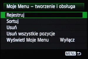

Ostatnia, zielona zakładka w menu 1D X, to tradycyjne Moje menu, służące do gromadzenia ustawień, po które najczęściej sięgamy. Spośród wszystkich opcji w menu możemy wybrać dowolne i wstawić je w tym miejscu. Kasowanie, bądź dodawanie kolejnych opcji jest przy tym bardzo łatwe. To bardzo praktyczne rozwiązanie, zwłaszcza przy bogatym menu. Dodatkowo mamy opcję, która powoduje, że Moje menu jest domyślną zakładką, która pojawia się po wciśnięciu przycisku MENU.

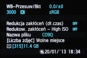

Wyświetlacze
Canon 1D X posiada 3.2-calowy wyświetlacz LCD o rozdzielczości 1 040 000 punktów. Jest on zatem taki sam, jak w modelu 5D Mark III. Jasność wyświetlacza można kontrolować w 7-stopniowej skali. Obraz na wyświetlaczu ma bardzo dobrą jakość. Jego jasność przy ustawieniu na 5 na dostępnej skali jest wystarczająca do pracy w większości sytuacji. Przy bardzo ostrym słońcu warto jednak rozjaśnić go maksymalnie aby zapewnić sobie większy komfort obsługi. Pozytywny wpływ na pracę przy silnym świetle ma również wysokiej klasy powłoka antyodblaskowa. Dzięki niej odbicia otoczenia, które mogą pojawić się w wyświetlaczu przy ostrym słońcu, są słabo widoczne i nie nastręczają problemów.
Podczas fotografowania z użyciem wizjera, główny wyświetlacz LCD można użyć do wyświetlania różnych informacji lub zmiany parametrów pracy. Kolejne wciśnięcia przycisku INFO. powodują wyświetlenie ekranu z ustawieniami aparatu, elektronicznej poziomicy oraz panelu kontrolnego z ustawieniami fotografowania. W przypadku tego ostatniego, wciśnięcie któregoś z przycisków odpowiadających za ustawianie konkretnych parametrów, powoduje wyświetlenie odpowiedniego ekranu i umożliwia dokonywanie ustawień na głównym wyświetlaczu.

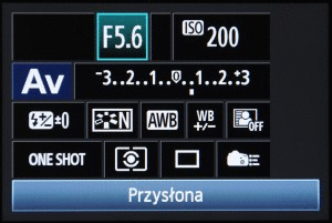

Ponadto, podczas fotografowania z użyciem wizjera, wciśnięcie przycisku Q wyświetla aktywny panel sterowania, który pozwala na dokonywanie ustawień parametrów fotografowania. Pomiędzy kolejnymi elementami przechodzimy dżojstikiem, a ustawień dokonujemy pokrętłami.
W trybie przeglądania zdjęć przycisk INFO. również odpowiada za wyświetlanie różnych informacji. Aktualne zdjęcie można przeglądać w czterech trybach:
  • samo zdjęcie,
  • zdjęcie + podstawowe informacje,
  • miniaturka zdjęcia + skrócony EXIF + histogram (Y lub RGB do wyboru),
  • miniaturka zdjęcia + skrócony EXIF + histogramy (Y oraz RGB).

W Canonie 1D X tryb Live View uruchamiamy niewielkim przyciskiem, znajdującym się po prawej stronie wizjera. W menu fotografowania znajdują się różne opcje związane z pracą w trybie podglądu na żywo. W pierwszej kolejności należy wybrać tryb pracy, czyli fotografowanie lub filmowanie. Ponadto w ustawieniach znajdziemy między innymi włączanie wyświetlania siatki (3 rodzaje) oraz symulacji ekspozycji, czyli zmienianie jasności obrazu na wyświetlaczu LCD wraz ze zmianą parametrów ekspozycji. W tym ostatnim przypadku możemy wybrać, by symulacja była aktywna cały czas lub uruchamiała się tylko po wciśnięciu przycisku podglądu głębi ostrości. Można także aktywować dwa tryby cichych zdjęć. W pierwszym z nich aparat pracuje o wiele ciszej niż w trybie normalnym i istnieje możliwość wykonywania zdjęć seryjnych. W drugim natomiast, naciśnięcie spustu spowoduje wykonanie tylko pojedynczego zdjęcia. Ustawienie czasu trwania blokady AE umożliwia opcja Timera pomiarowego. Do wyboru są także ustawienia autofokusu w trybie LV: Tryb szybki (normalny pomiar AF po opuszczeniu lustra), Tryb live (metoda pomiaru kontrastu na matrycy) i Tryb live z wykrywaniem twarzy. Ostrość ustawiana jest przyciskiem AF-ON lub spustem migawki, a dociśnięcie spustu migawki wykonuje zdjęcie.
Szybkość ustawiania ostrości w Trybie szybkim jest zadowalająca, ale wiąże się z opadaniem i podnoszeniem się lustra. Podobnie jak w innych lustrzankach Canona, prędkość ustawiania ostrości w trybie detekcji kontrastu jest niestety stosunkowo wolna. Trwa to zazwyczaj około 2–3 sekund. Czas ten zależy również od używanego obiektywu oraz od tego, jak bardzo kontrastowy jest obszar kadru na którym ustawiamy ostrość. Ustawienie ostrości może odbywać się również ręcznie. Proces precyzyjnego ostrzenia ułatwia bardzo szybkie 5- lub 10-krotne powiększenie obrazu po naciśnięciu przycisku lupy u dołu wyświetlacza LCD.
W trybie Live View przyciskiem INFO. możemy wyświetlać na ekranie dodatkowe informacje: podstawowe parametry fotografowania, informacje o wybranych ustawieniach aparatu, histogram oraz poziomicę.
Przycisk Q uruchamia natomiast miniaturowe podręczne menu, w którym można ustawić: tryb AF w LV, tryb pracy migawki, balans bieli, styl obrazu oraz automatyczny optymalizator jasności.

Tryb wideo
W zakresie filmowania Canon 1D X oferuje w zasadzie to samo, co testowany już przez nas 5D Mark III. Mamy zatem identyczny wybór w zakresie rozdzielczości i liczby klatek na sekundę oraz możliwość korzystania z dwóch metod kompresji. Metoda wewnątrzklatkowa (ALL-I) dokonuje kompresji każdej klatki pojedynczo, dzięki czemu zyskujemy lepszą jakość i większą swobodę przy edycji filmu. Metoda międzyklatkowa (IPB) natomiast, dokonuje kompresji na wielu klatkach jednocześnie. Wybór trybów filmowania w 1D X przedstawia się następująco:
  • Full HD 1920×1080 (30p / 25p / 24p) IPB (ok. 235 MB/min),
  • Full HD 1920×1080 (30p / 25p / 24p) ALL-I (ok. 665 MB/min),
  • HD 1280×720 (60p / 50p) IPB (ok. 205 MB/min),
  • HD 1280×720 (60p / 50p) ALL-I (ok. 610 MB/min),
  • VGA 640×480 (30p / 25p) IPB (ok. 78 MB/min).
Filmy możemy nagrywać w trybie całkowicie automatycznym, z preselekcją przysłony, z preselekcją migawki lub w trybie ręcznym. Czułość ISO można kontrolować jedynie w trybie ręcznym. Podczas filmowania autofokus nie działa na bieżąco. Można go jednak użyć w danej chwili wciskając przycisk AF-ON. W trakcie filmowania poziom nagrywanego dźwięku może być sterowany automatycznie przez aparat. Istnieje jednak również możliwość ręcznej kontroli w 64-stopniowej skali.
Wśród ustawień filmowania możemy znaleźć opcję umożliwiającą ciche sterowanie parametrami ekspozycji podczas nagrywania filmu. Służy do tego tylne pokrętło sterujące, które po włączeniu wspomnianej opcji staje się swego rodzaju dotykowym krzyżakiem. Dotykając palcem w odpowiednich miejscach możemy zmieniać aktualne wartości parametrów, które w danym trybie filmowania są dostępne. Dla zaawansowanych użytkowników zaimplementowano obsługę kodów czasowych, które wykorzystywane są do synchronizacji obrazu i dźwięku przy nagrywaniu ujęć z kilku aparatów czy kamer i ułatwiają późniejszy proces edycji na komputerze.

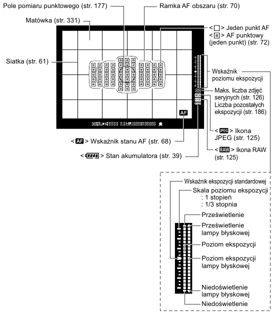

Wizjer w 1D X pokrywa 100% pola widzenia, jego powiększenie wynosi 0.76x, a odległość źrenicy wyjściowej 20 mm. Regulacja dioptrażu może odbywać się od −3 do +1 dpt. Poza wyświetlaniem punktów AF w wizjerze możemy także włączyć wyświetlanie siatki kadrowania. Ponadto umożliwia on pokazywanie elektronicznej poziomicy. Stopień wychylenia aparatu (w ograniczonym zakresie) przedstawiany jest przy pomocy punktów AF. W zależności od tego, jak mocne jest odchylenie aparatu od poziomu, pojawiają się w wizjerze odpowiednie punkty AF.
Warto także dodać, że w 1D X mamy możliwości wymiany matówki (12 rodzajów), a standardowa matówka to Ec-CV. Zaczerpnięty z instrukcji aparatu schemat elementów, ikon oraz informacji wyświetlanych w wizjerze prezentujemy poniżej.
Wizjer zapewnia obraz dobrej jakości i jest wygodny w użytkowaniu. Jego wielkość oraz jasność są na odpowiednim poziomie, porównywalnym z wizjerem zastosowanym w Canonie 1Ds Mark III.
