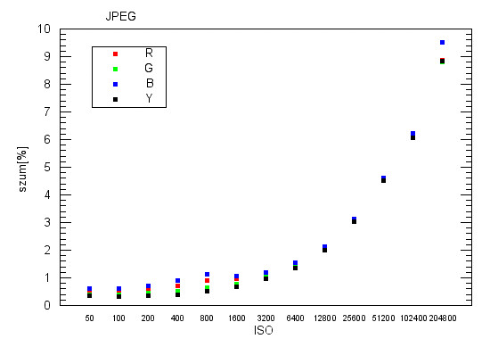

Na początku tego rozdziału, jak zwykle, prezentujemy wyniki pomiaru poziomu szumu na zdjęciach tablicy Kodaka Q-13, zapisanych w formacie JPEG. Na poniższym wykresie widać, że faktycznie szum wzrasta stosunkowo powoli do mniej więcej czułości ISO 6400 i dopiero powyżej jego poziom zwiększa się dość szybko. Warto też zwrócić uwagę na jeszcze jeden fakt. Mimo iż teoretycznie odszumianie wysokich czułości było wyłączone, to widać, że od pewnego momentu dla danej czułości składowe szumu przyjmują bardzo podobne wartości. To może zatem sugerować, że mamy jednak do czynienia z jakimś procesem redukującym szum. Nie jest to dobra wiadomość, bo w sprzęcie profesjonalnym chcielibyśmy aby aparat robił dokładnie to co ustawimy. Czyli jak chcemy mieć odszumianie wyłączone, to niech ono będzie faktycznie wyłączone.

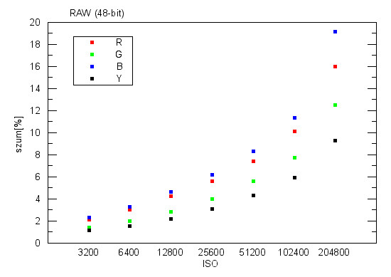

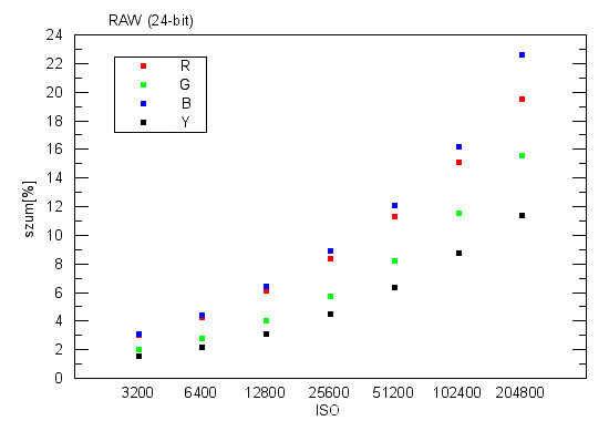

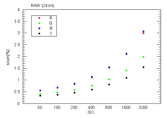

Przejdźmy teraz do wyników pomiaru poziomu szumu, jakie przeprowadziliśmy na surowych plikach, a dzięki którym będziemy mogli zweryfikować naszą wizualną ocenę. Tak samo jak w przypadku Nikona D4, ze względu na szeroki zakres dostępnych czułości oraz wysokie wartości poziomu szumu dla maksymalnego ISO, zdecydowaliśmy się zaprezentować wyniki na dwóch oddzielnych wykresach.
Pomiary potwierdzają nasze wcześniejsze obserwacje. Porównując drugi z wykresów z analogicznym z testu D4 zauważymy, że faktycznie na wysokich czułościach lustrzanka Nikona ma przewagę nad testowanym Canonem. Dla ISO 12800 różnice zaczynają przekraczać jeden punkt procentowy. W miarę wzrostu czułości stają się one coraz większe i dotyczą głównie czerwonej i niebieskiej składowej, aczkolwiek maksymalnie sięgają 3 punktów procentowych.
Zaprezentowane wyniki zgadzają się również z wnioskami dotyczącymi wizualnego porównania 1D X i A99. Różnice w poziomie szumu na korzyść testowanego EOS-a przekraczają jeden punkt procentowy już przy ISO 3200. Dla czułości ISO 12800 pomiary wskazują, że przewaga 1D X sięga 1 EV, bowiem zanotowane dla niego wartości są bardzo podobne do tych jakie otrzymaliśmy dla A99 przy ISO 6400. Dla wyższych czułości różnica ta się jeszcze powiększa.

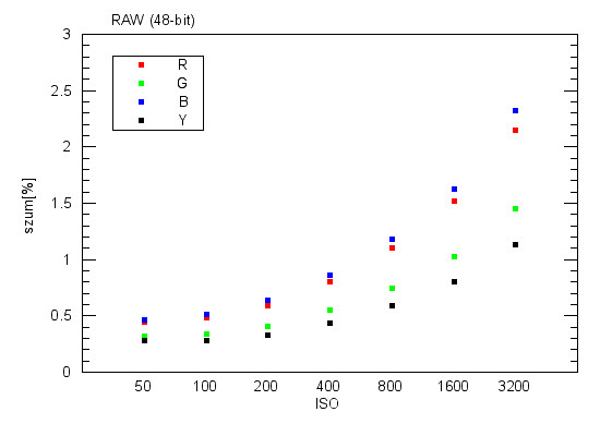

Tradycyjnie na koniec części dotyczącej szumu na surowych plikach, prezentujemy również wykres przedstawiający pomiary przeprowadzone na RAW-ach przekonwertowanych do 48-bitowych TIFF-ów. Otrzymane w ten sposób wyniki potwierdzają nasze dotychczasowe obserwacje. W tym przypadku również zastosowaliśmy analogiczny podział na dwa wykresy, by w bardziej przejrzysty sposób zaprezentować otrzymane wartości.

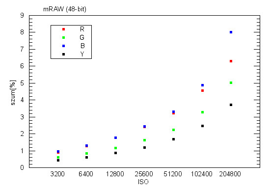

Co prawda szum na mRAW-ach jest niższy niż w przypadku pełnowymiarowych surowych plików, jednak ze względu na zmniejszony rozmiar mamy też znacznie mniej szczegółów w zarejestrowanym obrazie. Trudno zatem uznać, aby ich użyteczność (zwłaszcza na wysokich czułościach, gdzie szum i tak powoduje dodatkową degradację obrazu) była większa niż zwykłych RAW-ów. Można podejrzewać, że po odszumieniu tych ostatnich w komputerze ilość zachowanych szczegółów nie będzie raczej mniejsza niż na mRAW-ach. Atrakcyjność małych RAW-ów wydaje się być zatem niewielka.

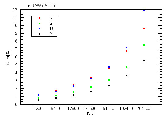

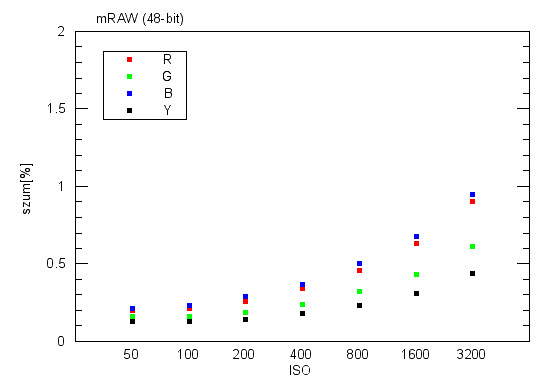

Dla kompletności prezentujemy jeszcze zestaw wykresów przedstawiających wyniki pomiarów poziomu szumu na mRAW-ach. Podobnie jak dla zwykłych RAW-ów obliczenia wykonaliśmy na 24- i 48-bitowych TIFF-ach otrzymanych programem dcraw.
