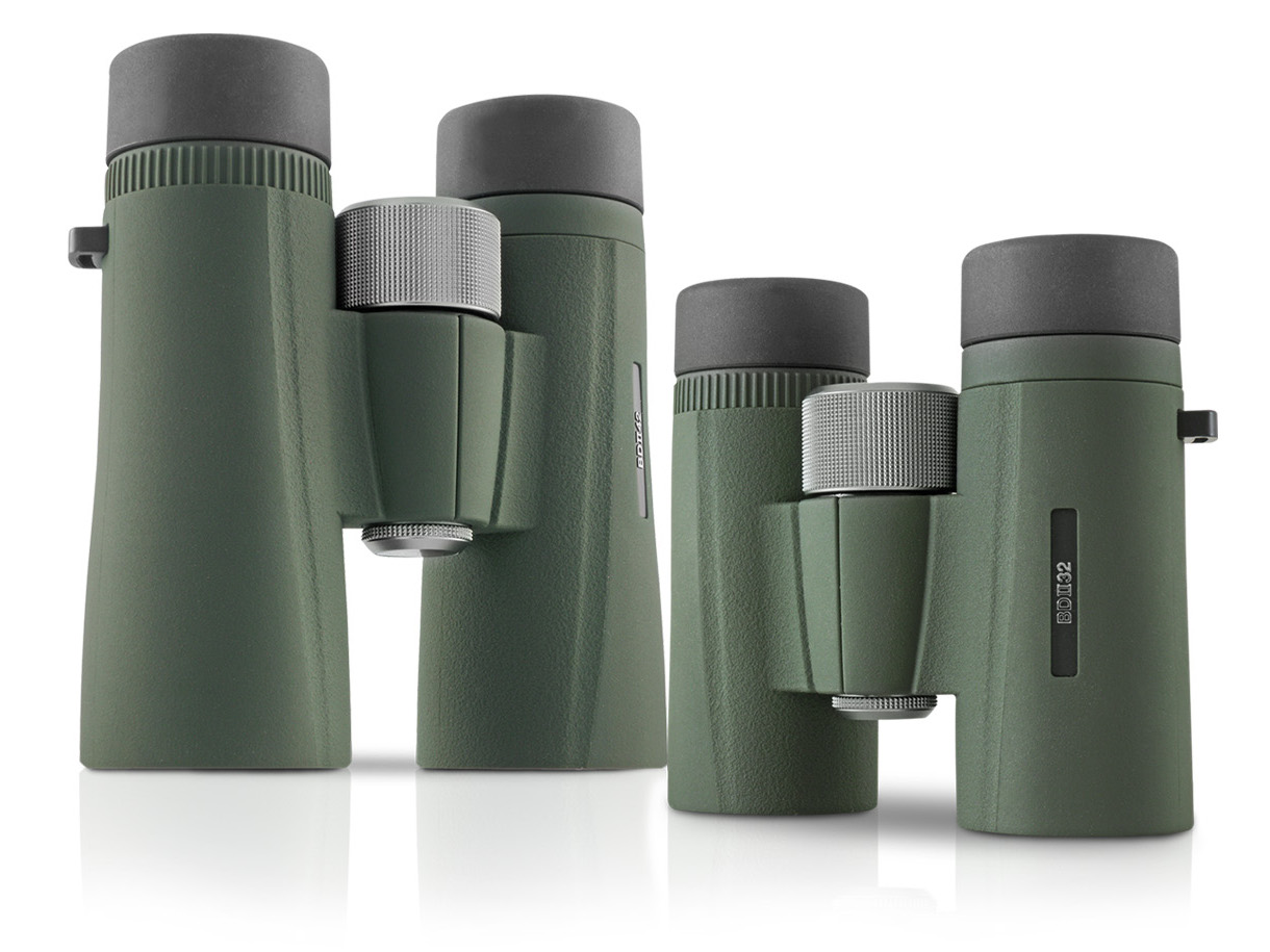

Specyfikacja lornetki
Producent Kowa
Średnica obiektywu [mm] 42
Powiększenie [x] 10
Pole widzenia kątowe 7.2o
Pole widzenia liniowe [m/m] 126/1000
Źrenica wyjściowa [mm] 4.2
Odstęp źrenicy [mm] 16.5
Minimalna ostrość [m] 1.8
Sprawność zmierzchowa 20.49
Jasność względna 17.64
Pryzmaty BaK-4/dachowe
Wymiary [mm] 139x128x52.5
Waga [g] 645
Wodoodporność Tak
Wypełnienie azotem Tak
Wypełnienie argonem Nie
Wyjście na statyw Tak
Ogniskowanie centralne
Gwarancja [w latach] 10
Akcesoria Futerał, pasek na szyję, zaślepki na obiektywy, zaślepka na okulary
Dodatkowe informacje Premiera: sierpień 2019
Obudowa magnezowa
Dwie soczewki KOWA XD (ED)
Powłoki KR na soczewkach
Powłoka C3 i powłoki fazowe na pryzmatach
