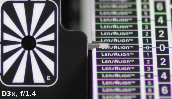

Pierwsza do naszej redakcji dotarła Sigma na mocowaniu Canona. Podczepiliśmy ją do EOS-a 1D Mk IV i sprawdziliśmy jak działa autofokus. Już na samym początku stwierdziliśmy poprawną kalibrację mechanizmu, bo obiektyw trafiał w punkt i nie wykazywał żadnej tendencji do ustawiania ostrości przez lub za właściwym obiektem. Dokładnie tak samo było z wersją obiektywu na mocowaniu Nikona. Obiektyw podłączony do D3x, trafiał bowiem tam gdzie powinien. Nie było też żadnych problemów przy jego współpracy z pozbawionym mikrokalibracji autofokusa modelem D200.
Sigma ma mechanizm HSM więc autofokus powinien pracować bezgłośnie. Tak jednak nie jest, bo od czasu do czasu, podczas współpracy z 1D Mk IV, dochodzą nas ciche „piski”, których naturę trudno ustalić bez rozbierania obiektywu na części. Co ciekawe, „pisków” tych nie było w modelu na mocowaniu Nikona.
Szybkość mechanizmu ustawiania ostrości przy współpracy z Canonem nie daje powodów do narzekań. Przebieg pełnej skali odległości zajmuje około 0.7–0.8 sekundy, co jest wynikiem dobrym. Na D3x obiektyw zdaje się pracować odrobinę szybciej, bo tam przebieg pełnej skali zajmuje około 0.5–0.6 sekundy.
Jeśli chodzi o celność, nie mamy żadnych poważnych zastrzeżeń. Liczba pomyłek odnotowana w warunkach studyjnych, po podłączeniu obiektywu do Nikona D3x, sięgnęła poziomu 5%. Nie jest to może znikomo mała wartość, ale też nie jest powodem do poważnego niepokoju.
