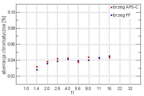

Zobaczmy teraz jak Sigma koryguje poprzeczną aberrację chromatyczną.
Sigma 85 mm f/1.4 EX DG HSM - Aberracja chromatyczna
Z wykresu widać, że nie ma z nią najmniejszych problemów. Jej wartość, w granicach błędów pomiarowych, jest taka sama na brzegu matrycy APS-C/DX i pełnej klatki i trzyma się okolic 0.04%, czyli wartości uznawanej przez nas za bardzo małą.
Żeby obiektywnie porównać osiągi Sigmy i jej konkurentów zdecydowaliśmy się wykonać tabelę, w której prezentujemy uśrednione w zakresie od f/1.4 do f/16 wartości aberracji zmierzonej na brzegu matrycy APS-C/DX i pełnej klatki.

Choć różnice pomiędzy obiektywami są małe i wszystkie prezentują tutaj dobry lub bardzo dobry poziom, najlepiej wypadają tutaj obiektywy najtańsze czyli Samyang, Sigma i Zeiss. Najdroższe Nikkor i Canon są od nich trochę gorsze.
