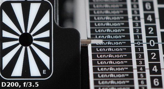

Na redakcyjnym D200 testowany obiektyw pokazywał lekki front-focus, co widać na poniższym zdjęciu.
Nikon Nikkor AF-S DX Micro 85 mm f/3.5G ED VR - Autofokus
