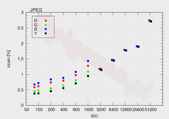

Zanim zaprezentujemy wycinki ze zdjęć wykonanych w formacie RAW, chcielibyśmy pokazać wykres szumu dla zdjęć JPEG.
Pentax K-5 II - Szumy i jakość obrazu w RAW
Poziom szumu na zdjęciach JPEG jest dość niski, bowiem nawet dla czułości ISO 51200 nie przekracza 3%. Widać jednak wyraźnie, że począwszy od wartości ISO 3200 aparat odszumia zdjęcia i nie mamy na to żadnego wpływu (wyłączyliśmy w menu redukcję zakłóceń). Znów musimy potępić takie zachowanie. W zaawansowanym sprzęcie, jeśli użytkownik coś wyłącza, to najczęściej robi to świadomie i nie chce być na siłę poprawiany przez programistów, którzy zachowują się jakby wiedzieli lepiej, co chcemy uzyskać.
W aparacie mamy do wyboru cztery ustawienia dotyczące odszumiania: niskie, średnie, silne, auto oraz wyłączone. Co więcej, w menu aparatu znajdziemy także opcję pozwalającą zdefiniować odszumianie dla każdej czułości z osobna. Działanie funkcji usuwania zakłóceń pokazujemy na wycinkach zdjęć scenki, wykonanych z czułością ISO 25600.

Użycie niskiego stopnia odszumiania nie powoduje znaczącej utraty detali (w przeciwieństwie do stopnia opisanego jako silne) i wydaje się być rozsądnym wyborem w przypadku korzystania z formatu JPEG.

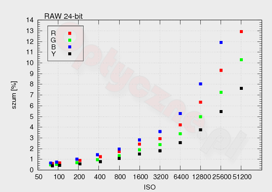

Sprawdźmy teraz, jak wizualna ocena szumu przekłada się na konkretne liczby. Na poniższym wykresie przedstawiamy poziom szumu zmierzony na podstawie surowych zdjęć tablicy Kodaka Q-13, przekonwertowanych wcześniej do 24-bitowych TIFF-ów.
Wykres szumu wykonany dla RAW-ów po raz kolejny bardzo przypomina odpowiedni przebieg, który sporządziliśmy w teście K‑5. Krzywa ma przebieg wykładniczy i nie wykazuje żadnych załamań. Warto w tym miejscu dodać, że górną granicę wykresu ograniczyliśmy do 14% aby zachować jego czytelność dla niższych czułości. Z tego powodu nie zmieściła się na nim wartość szumu przy ISO 51200 dla składowej niebieskiej, która osiągnęła 16.3%. K‑5 II cechuje się niższym szumem niż lustrzanki konkurencji, które wyposażono w analogiczne matryce. Przewaga ta wynosi przykładowo 1/3 EV nad Nikonem D5100, czy 1–1.5 EV nad Sony Alpha A57. Z kolei Pentax K-30 minimalnie góruje nad K‑5 II (z wyjątkiem ISO 25600), choć różnice są doprawdy symboliczne i najprawdopodobniej wynikają z faktu, że K-30 na wyższych czułościach odszumia także RAW-y.
Na podstawie wyników pomiarów przeprowadzonych na 48-bitowych TIFF-ach, możemy wysnuć podobne wnioski odnośnie różnic pomiędzy opisywanymi modelami.
