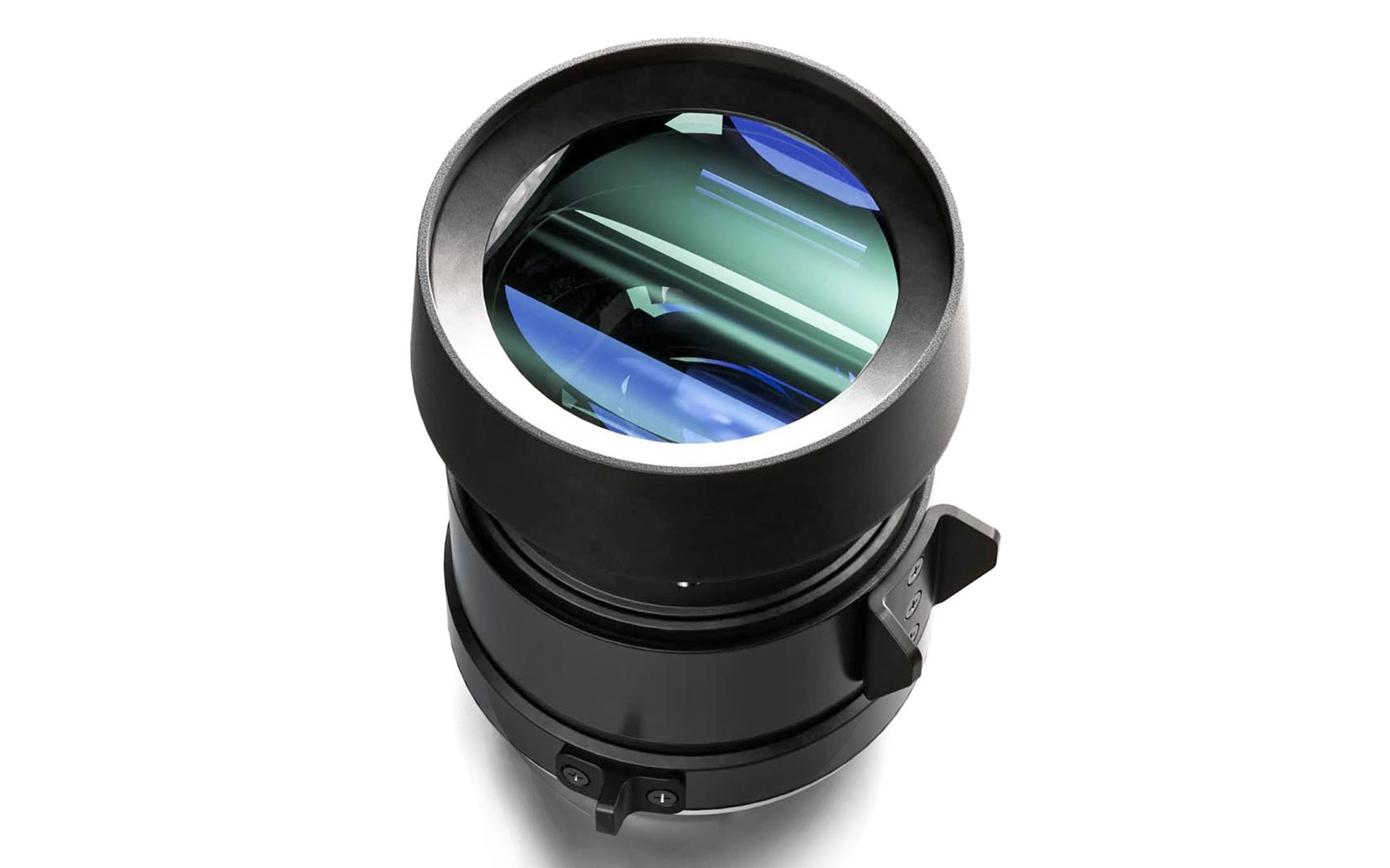

W serwisie finansowania społecznościowego Kickstarter pojawił się projekt obiektywu anamorficznego 50 mm f/2.8 1.5x wyposażonego w bagnet Leica M.
Co ciekawe, omawiana konstrukcja nie wydaje się być przeznaczona do filmowania, tylko raczej do wykonywania panoramicznych zdjęć aparatami Leica M, które przecież nie oferują trybu filmowego. Poza mocowaniem świadczy o tym współpraca obiektywu z dalmierzem w korpusie, a także fakt, że twórcy otwarcie przyznają, że współczynnik ściskania obrazu przez obiektyw będzie zależał od ustawienia ostrości i oscylował między 1.45x a 1.6x. Tego rodzaju „poziome oddychanie” jest bardzo niepożądaną wadą w przypadku filmowej optyki anamorficznej.
Konstrukcyjnie Panomicron Bismuth 1.5x ma bazować na projekcie Elcan 50 mm f/2 z układem soczewek typu Sonnar, tyle że przyciemnionym do f/2.8. Wewnątrz znajdziemy 7 elementów ustawionych w 7 grupach, w tym 1 element o częściowej anomalnej dyspersji. Obiektyw ma kryć cały sensor 36 × 24 mm i ustawiać ostrość od typowej dla systemu Leica M wartości 0.7 m. Całość ma mieć zaledwie 74 mm długości i korzystać z filtrów o średnicy 52 mm.
By wejść w posiadanie obiektywu Panomicron Bismuth 1.5x Anamorphic, należy wesprzeć kampanię jego twórców we wspomnianym już serwisie Kickstarter. Ceny zaczynają się od 1600 franków szwajcarskich, czyli ok. 7312 zł. Dostawy zaplanowano na lato 2026.
