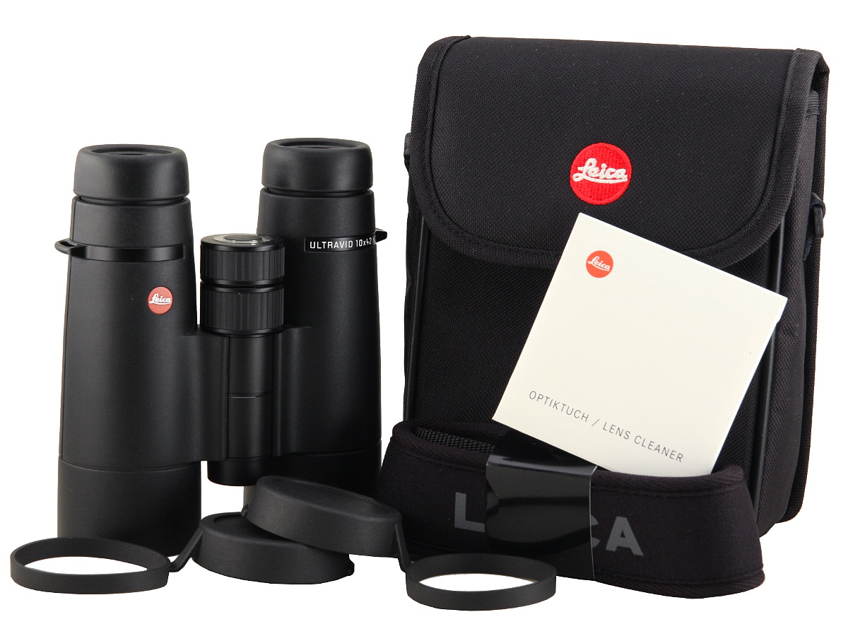

Kupujący dostaje w zestawie neoprenowy pasek, futerał z Cordury, osłony okularów i obiektywów, a także gwarancję trwającą 10 lat.

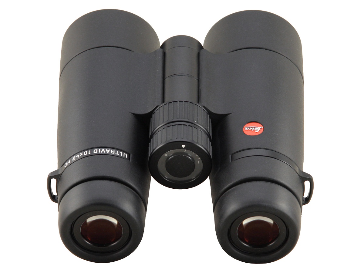

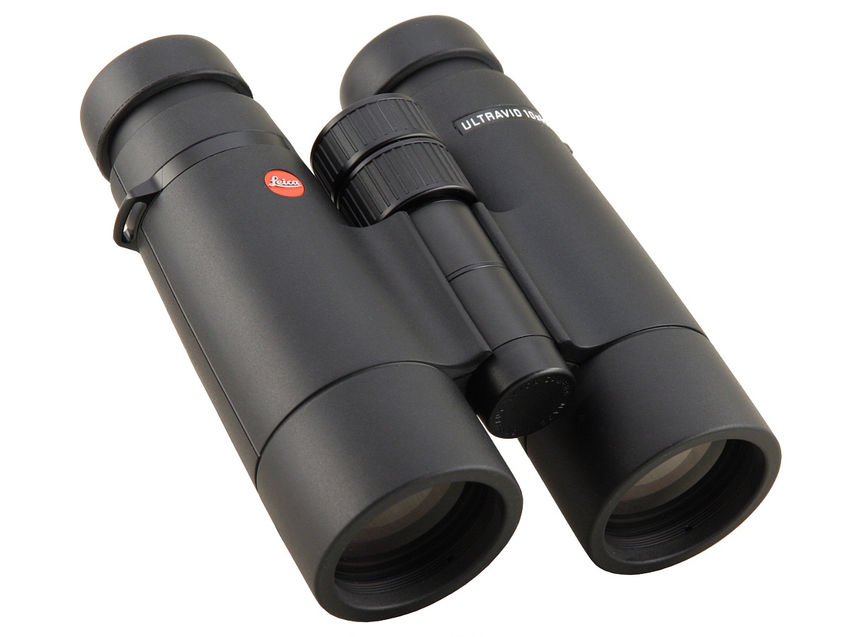

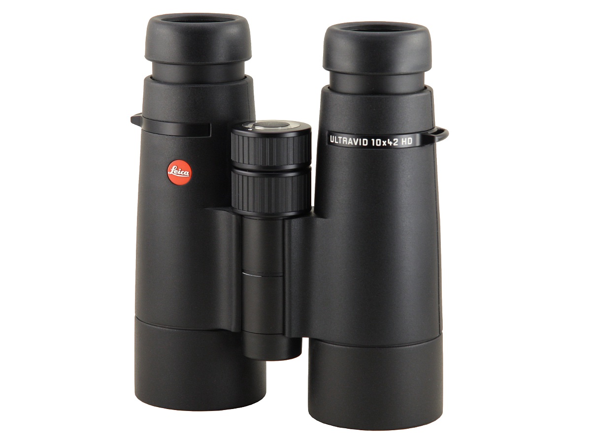

Zdjęcia lornetki
  • Lornetka Leica Ultravid 10x42 HD
