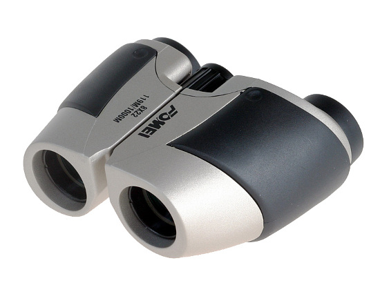

Troszkę inaczej ma się sprawa z odwróconym systemem Porro. W przypadku małych lornetek, konstruuje się je tak, że to osie obiektywów są bliżej siebie niż osie okularów. Dzięki temu oszczędza się na rozmiarach całego sprzętu, a stosuje się tani i wydajny system pryzmatów, w których następuje całkowite wewnętrzne odbicie i nie ma konieczności stosowania dodatkowych oraz drogich warstw odbijających. W ofercie firmy Fomei, jako przykład tego typu instrumentu, można podać model Fomei Compact 8×22.
Lornetki Fomei w praktyce - obserwujemy na wycieczce - Lornetka turystyczna
Lornetka Fomei Compact 8×22

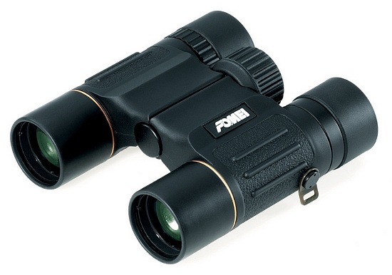

Znacznie łatwiej znaleźć coś tańszego i dobrego w przypadku większych obiektywów. Lornetkami, które świetnie nadają się do turystyki, będąc jednocześnie małymi i lekkimi oraz dając dobrej jakości obraz, są instrumenty o obiektywach klasy 30–32 mm. W zasadzie, pod tą grupę można podciągnąć jeszcze lornetki klasy 8×28 o źrenicy wyjściowej 3.5 mm (np. Fomei Diplomat 8×28 DCF). Są to instrumenty małe i poręczne, a przy powiększeniu 8x dają dobrą jasność obrazu i pozwalają na stabilne obserwacje.
Lornetka Fomei Diplomat 8×28 DCF
