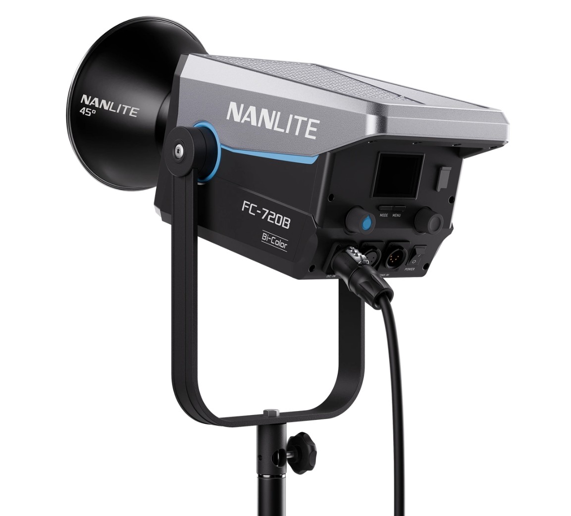

Model FC-720B oferuje, według deklaracji producenta, natężenie oświetlenia na poziomie 12690 luksów z odległości 3 m przy nałożonej na lampę czaszy o kącie świecenia 45° i ustawieniu temperatury na 5600K. Ta ostatnia może być regulowana w zakresie 2700-6500K, a lampa oprócz zwykłego świecenia światłem ciągłym oferuje także 12 trybów efektowych.

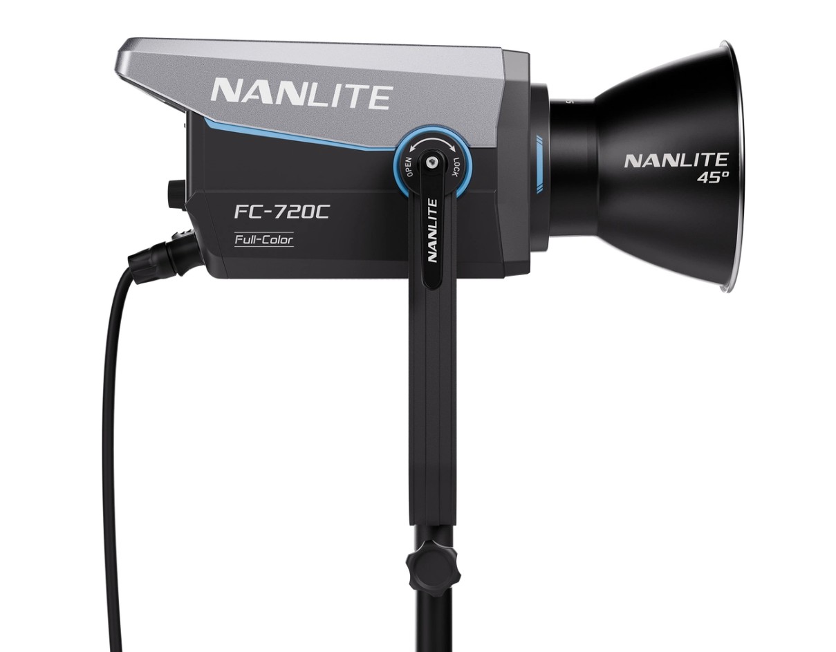

W przypadku modelu FC-720C natężenie oświetlenia sięga 11400 luksów dla światła 5600K (w identycznych warunkach pomiaru jak powyżej) oraz 3700 luksów dla czystego światła zielonego. Kolorowy wariant oferuje przy tym tryby pracy RGB i HSI oraz tryb symulacji folii efektowych i 15 różnego rodzaju efektów symulujących ogniska, radiowozy, telewizory, fajerwerki i inne zmienne źródła światła.

Lider w branży oświetlenia LED - marka Nanlite rozszerza swoją serię FC o dwie profesjonalne lampy LED o mocy 750 W: model bi-color FC-720B oraz full color FC-720C. Oba urządzenia ważą około 4,4 kg i zostały zaprojektowane z myślą o produkcjach wymagających bardzo wysokiej jasności oraz precyzyjnego odwzorowania barw.

FC-720B pracuje w zakresie temperatur barwowych od 2700 K do 6500 K. W trybie CCT dostępne są dwa warianty działania:
- Maximum Output – zapewniający najwyższą możliwą jasność przy wybranej temperaturze barwowej,
- Constant Output – utrzymujący stały poziom jasności w całym zakresie CCT.
Lampa oferuje także 12 efektów specjalnych z możliwością regulacji parametrów. W zakresie odwzorowania barw FC-720B osiąga średnio CRI 96, TLCI 98, a także TM-30 Rf 95 / Rg 100. Wartości SSI wynoszą 84 przy 3200 K oraz 74 przy 5600 K.
Model FC-720C rozszerza zakres CCT do 2400 K – 12 000 K i dodaje korekcję Green/Magenta ±150, co ułatwia dopasowanie światła do mieszanych warunków na planie lub precyzyjne odwzorowanie światła dziennego. Oferuje pięć trybów pracy: CCT, HSI, RGBW, Gel oraz Effect.
Tryb Gel zawiera 460 gotowych filtrów, umożliwiających szybkie uzyskanie konkretnych stylów oświetlenia, natomiast Effect zapewnia 15 efektów specjalnych z regulacją parametrów. Wskaźniki jakości światła dla FC-720C to średnio CRI 95, TLCI 94, TM-30 Rf 92 / Rg 100 oraz SSI 84 przy 3200 K i 71 przy 5600 K.

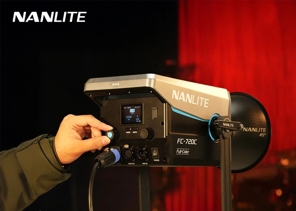

Obie lampy wyposażono w 2-calowy wyświetlacz, dwa pokrętła oraz przyciski umożliwiające pełną obsługę bezpośrednio z poziomu urządzenia. Panel zapewnia szybki dostęp do ustawień CCT, odcienia i nasycenia, a regulacja jasności odbywa się z dokładnością do 0,1%, co pozwala bardzo precyzyjnie dopasować poziom światła na planie.
W przypadku sterowania bezprzewodowego oba urządzenia współpracują z aplikacją NANLINK App 2.0. Wbudowana funkcja NFC przyspiesza parowanie aplikacji i umożliwia konfigurację DMX dla wielu urządzeń jednocześnie.
W celu sterowania przewodowego w większych konfiguracjach oba urządzenia są wyposażone w 5-pinowe porty XLR DMX IN i OUT. Obsługują protokoły DMX i RDM w celu integracji z konsolami oświetleniowymi.

FC-720B i FC-720C mają cztery tryby wentylatora: Smart, Full Speed, Low Speed i Off. W trybie Smart hałas wentylatora wynosi około 26 dB(A), co pasuje do miejsc, gdzie trzeba uważać na dźwięk. Minusem jest to, że niższe prędkości wentylatora zmniejszają maksymalną moc. W trybie Smart i Full Speed maksymalna moc wynosi 100%. W trybie Low Speed maksymalna moc wynosi 50%. Przy wyłączonym wentylatorze maksymalna moc jest ograniczona do 10%.
Oba urządzenia wykorzystują standardowe mocowanie Bowens, dzięki czemu są kompatybilne z szeroką gamą softboxów, reflektorów, przystawek projekcyjnych i innych akcesoriów z mocowaniem Bowens. W zestawie znajduje się również uchwyt do parasola. Jarzmo umożliwia obrót korpusu urządzenia o 360°.
