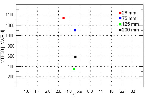

Dobre rezultaty w centrum osiągane są przez Caplio R4 dla ogniskowych poniżej 75 mm (wykres poniżej).

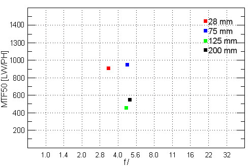

Ricoh Caplio R4 - Optyka
Na brzegach mamy analogiczną sytuację, ale osiągane wartości są odpowiednio niższe dla krótkich ogniskowych.

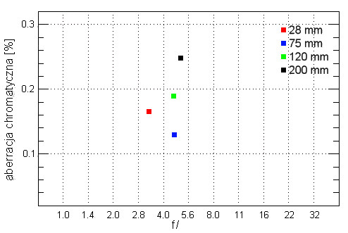

Aberracja chromatyczna
Chyba najlepszym wskaźnikiem aberracji chromatycznej w tym aparacie jest fakt, iż zabrakło nam skali na podstawowym wykresie podczas nanoszenia punktów pomiarowych. Ricoh jest drugim aparatem obok BenQ C-800, dla którego użyliśmy wykresu z poszerzoną skalą.
Dla całego zakresu ogniskowych aberracja jest wyraźna albo uciążliwa. Szczególnie dobrze widać ją w brzegach kadru.
Ponownie prosimy powyższy wykres traktować tylko poglądowo, bo dla mniejszych otworów przysłony sytuacja zapewne ulega poprawie.

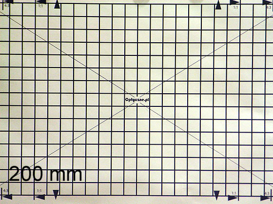

Dystorsja
W tej kategorii Caplio R4 zachowuje się bardzo przeciętnie. Dla szerokiego kąta ma wyraźną dystorsję beczkową na poziomie -3.4%. Wraz z wydłużaniem ogniskowej zniekształcenie obrazu się zmniejsza i przechodzi w dystorsję poduszkową. Dla ekwiwalentu 75 mm wynosi ona 1.5% a minimalna wartość uzyskuje ona dla ekwiwalentu 200 mm - jest to 0.9%.
O ile dużą dystorsję dla ogniskowej 28 mm można zrozumieć i wybaczyć, o tyle pozostałe wartości powinny być niższe w kompakcie tej klasy.

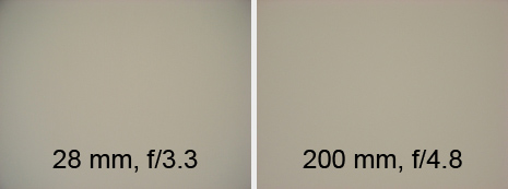

Winietowanie
Winietowanie jest na średnim poziomie. Dla szerokiego kąta i przy przysłonie 3.3, spadek jasności w rogach obrazu wynosi 0.82 wartości przesłony (24.5%), co jest wynikiem dobrym.
W miarę zwiększania ogniskowej winietowanie spada. Dla maksymalnego otworu przysłony dla ekwiwalentów ogniskowych od 50 do 105 mm utrzymuje się na stałym poziomie 0.21 f-stop (6.9%). Dla skrajnie długiej ogniskowej pociemnienie w rogach kadru osiąga 0.3 f-stop (9.8%).

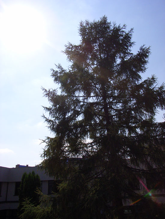

Odblaski
Warstwy antyodblaskowe na granicach ośrodków spisują się dosyć dobrze. Udało się nam je sfotografować jedynie dla szerokiego kąta. Rezultat można obejrzeć poniżej.

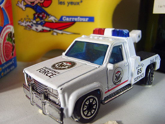

Makro
Tryb makro spisuje się w Ricohu dobrze. Fotografować możemy z odległości 1-14 cm (zalezy od użytej ogniskowej). Ogniskowanie trwa trochę dłużej niż w trybie normalnym, ale na tą dolegliwość cierpi większość aparatów. Przykładowe zdjęcie makro przedstawiamy poniżej.
