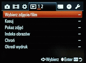

Menu odtwarzania:
  • odtwarzanie zdjęć lub filmów,
  • kasowanie,
  • pokaz zdjęć (zdjęcia lub filmy z odpowiednim interwałem czasowym),
  • indeks obrazów: 2×2 lub 3×3 szt.,
  • ochrona zdjęć,
  • ustawienie wydruku,
  • nastawy głośności przy odtwarzaniu filmu,
  • automatyczne obracanie zdjęć.

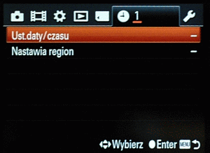

Menu ustawień zegara:
  • ustawienia daty i czasu,
  • ustawienia lokalizacji.

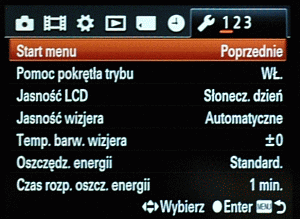

Menu konfiguracji:
  • start menu: główne lub poprzednie,
  • pomoc pokrętła trybu: wł., wył.,
  • jasność LCD: automatycznie lub ręcznie w 5-stopniowej skali,
  • jasność wizjera: automatycznie lub ręcznie w 3-stopniowej skali,
  • temperatura barwowa wizjera,
  • oszczędzanie energii: standardowe lub maksymalne,
  • czas rozpoczęcia oszczędzania energii (10 s, 20 s, 1 min, 5 min, 30 min),
  • rozdzielczość HDMI (automatycznie, 1080p, 1080i),
  • sterowanie przez HDMI: wł., wył.,
  • połączenie USB: automatyczne, pamięć masowa, MTP, zdalne sterowanie PC,
  • sygnały audio: wł., wył.,
  • wersja oprogramowania aparatu,
  • język,
  • czyszczenie matrycy,
  • tryb demonstracyjny,
  • nastawy domyślne.
