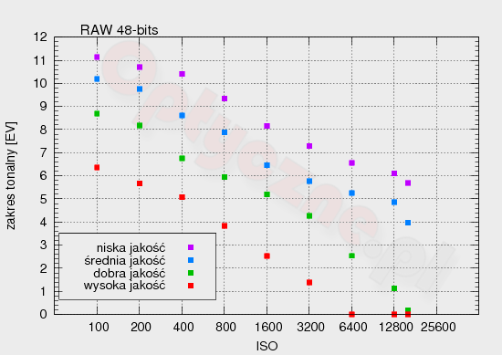

Testy zakresu tonalnego przeprowadzamy w oparciu o zdjęcia tablicy Stouffer T4110, zapisane w formacie RAW i przekonwertowane do 48-bitowych TIFF-ów za pomocą programu dcraw. Wyniki otrzymane dla A58 prezentujemy na poniższym wykresie. Wartości zakresu tonalnego wyznaczyliśmy dla wysokiej, dobrej, średniej i niskiej jakości obrazu. Odpowiada to stosunkom sygnału do szumu na poziomie 10, 4, 2 i 1.
Sony Alpha SLT-A58 - Zakres tonalny
Dla ISO 100 oraz najwyższej jakości zdjęć zakres tonalny jaki zarejestrowaliśmy wyniósł 6.3 EV. Widać zatem, że A58 uplasowała się pomiędzy Nikonem D3200 i Canonem 650D, bowiem wyniki w ich przypadku wyniosły odpowiednio 6.7 EV oraz 6 EV. Warto jednak zauważyć, że dla SNR=10 krzywa utworzona z punktów pomiarowych zmierzonych wartości zakresu dla A58 szybciej opada do zera niż w modelach konkurencji. Przykładowo, dla ISO 6400 rezultat wyniósł zero, natomiast zarówno w Nikonie jak i Canonie mamy wciąż do dyspozycji dynamikę na poziomie 1.2 EV.
Wyniki dla pozostałych kryteriów obrazu pokazują, że A58 góruje nad 650D mniej więcej do ISO 1600. D3200 z kolei utrzymuje swoją przewagę dla całego zakresu czułości i wszystkich SNR.

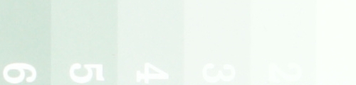

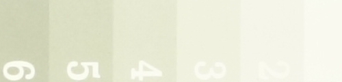

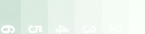

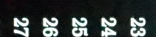

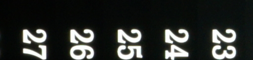

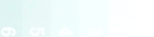

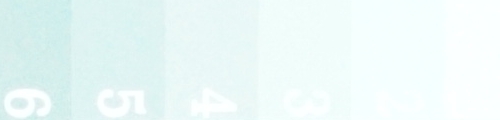

Zakres tonalny na plikach zapisanych w formacie JPEG można ocenić wizualnie na wycinkach zdjęć tablicy Stouffer T4110. Odległość pomiędzy sąsiednimi polami szarości wynosi 0.3 EV.

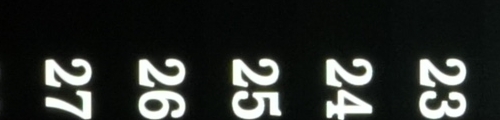

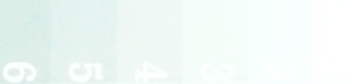

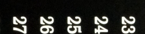

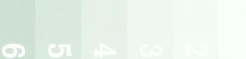

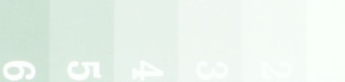

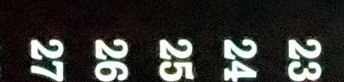

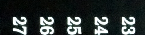

ISO Granica bieli
100 Sony Alpha SLT-A58 - Zakres tonalny
200 Sony Alpha SLT-A58 - Zakres tonalny
400 Sony Alpha SLT-A58 - Zakres tonalny
800 Sony Alpha SLT-A58 - Zakres tonalny
1600 Sony Alpha SLT-A58 - Zakres tonalny
3200 Sony Alpha SLT-A58 - Zakres tonalny
6400 Sony Alpha SLT-A58 - Zakres tonalny
12800 Sony Alpha SLT-A58 - Zakres tonalny
16000 Sony Alpha SLT-A58 - Zakres tonalny
ISO Granica czerni
