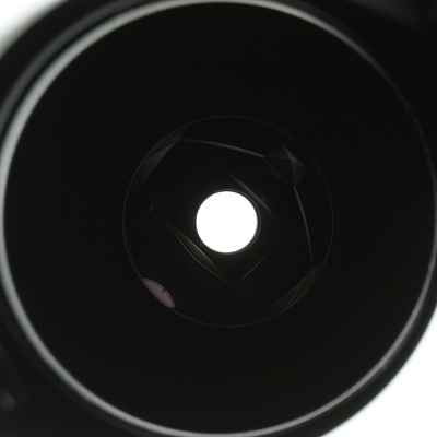

Wewnętrzne odblaski
Lewy: Prawy:
Nikon HG 8x42 L DCF - Wewnętrzne odblaski - Lewy Nikon HG 8x42 L DCF - Wewnętrzne odblaski - Prawy
Zauważalne.
3.3 / 5.0 pkt

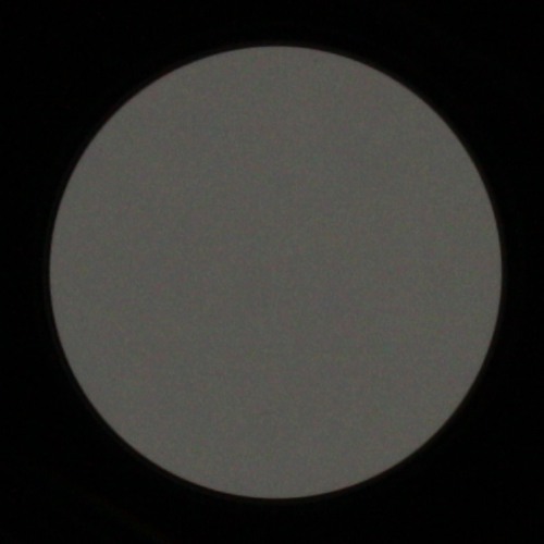

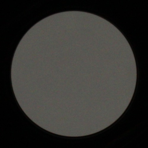

Winietowanie centralne
Lewy: Prawy:
Nikon HG 8x42 L DCF - Winietowanie centralne - Lewy Nikon HG 8x42 L DCF - Winietowanie centralne - Prawy
OL: 0.38%, OP: 0.23%
7.5 / 8.0 pkt
