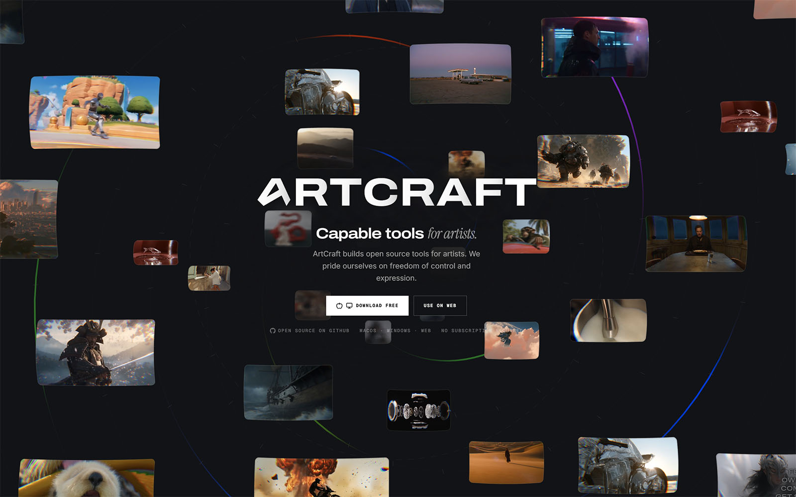

ArtCraft
Wszystkie aplikacje można pobrać ze strony firmy ArtCraft. Większość jest dostępna na platformy Linux, macOS i Windows, a także w formie kodu źródłowego na platformie GitHub.
