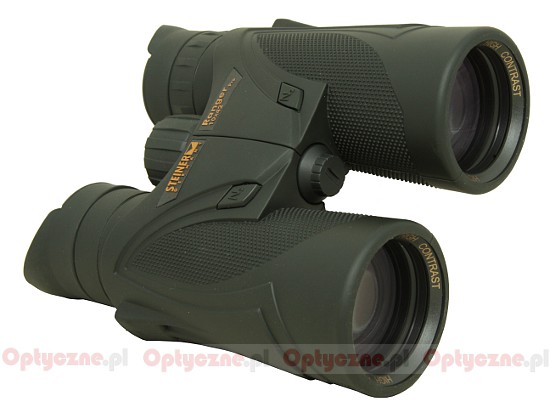

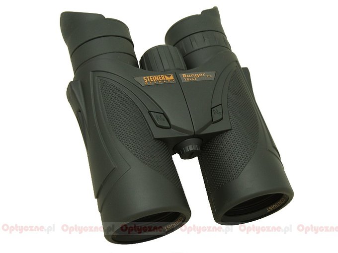

Na początku roku 2009 firma Steiner zdecydowała się zastąpić serię Ranger nowymi lornetkami Ranger Pro. Zmianie uległa nie tylko ilość modeli, ale także niektóre podstawowe parametry oraz system ustawienia pryzmatów. Obecnie seria Ranger Pro obejmuje cztery lornetki o parametrach: 8x32, 8x42, 10x42 i 8x56. Wszystkie te modele mają pryzmaty dachowe ułożone w systemie Schmidta-Pechana.
Lornetki mają bardzo solidne i oryginalne obudowy, które są wodoodporne do 3 metrów, wypełnione azotem (z możliwością jego uzupełniania) oraz mogą pracować w zakresie temperatur od -20 do +80 stopni C.
Wszystkie granice powietrze-szkło są pokryte wielowarstwowymi powłokami, a na pryzmaty nałożono pokrycie fazowe. Producent nie precyzuje dokładnie z jaką powierzchnią odbijającą mamy do czynienia na pryzmatach Schmidta-Pechana.
Kupujący dostaje w zestawie przednie dekielki mocowane do korpusu lornetki na specjalnych wyjmowanych paskach, kapturek z materiału na okulary, paski oraz sztywne etui. Lornetka jest objęta 10-letnią gwarancją.
