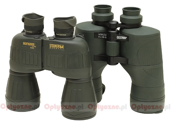

Zacznijmy od porównania testowanego Steinera do innych lornetek 8x56 z pryzmatami typu Porro. Takie porównanie umożliwi nam niniejsza tabela. Jak widać, w porównaniu do konkurentów Steiner jest lornetką stosunkowo lekką i poręczną. Szczególnie mocno ustępuje rozmiarami i wagą swojemu najmocniejszemu konkurentowi czyli Docterowi Nobilem 8x56. Widać to doskonale na poniższym zdjęciu.
Steiner Nighthunter Xtreme 8x56 (po lewej) i Docter Nobilem 8x56 B/GA (po prawej).
Gdy zaczniemy porównywać Steinera z lornetkami dachowymi z podobnego segmentu cenowego (kolejna tabela), okaże się że ma on wagę bardzo podobną do konkurentów. Jedynym wyjątkiem, jest tutaj potężny Docter 8x58.
Stosunkowo niewielką wagę i poręczną obudowę Steiner zawdzięcza swoim pryzmatom. Niestety, to co w jednej kategorii jest zaletą, w innej może być wadą. Gdy uważnie przyjrzymy się obudowie Night Hunterów 8x30 i 8x56, zobaczymy że cela z pryzmatami jest w nich taka sama, co sugeruje że i pryzmaty są identyczne. Gabaryty tych pryzmatów są więc w zupełności wystarczające dla modelu 8x30. Wystarczały też w przypadku nieprodukowanego już modelu 7x50, który świetnie wypadł w dużym teście lornetek przeprowadzonym przez nas dziesięć lat temu. Ale to co jest dobre dla 8x30 i 7x50, wcale nie musi być takie w przypadku parametrów 8x56. I nie jest. U Night Huntera Xtreme 8x56 pryzmaty są wyraźnie za małe, przez co źrenice wyjściowe są zauważalnie pościnane, a jednocześnie pokazują charakterystyczne "diamenciki", związane z nieefektywnym załamaniem światła przy samym brzegu pryzmatów. To poważna wpadka w sprzęcie tej klasy jakościowo-cenowej.
