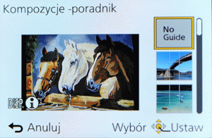

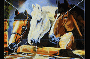

By wesprzeć adeptów sztuki fotografowania, aparat LF1 wyświetli na ekranie czy w wizjerze nie tylko podstawowe prowadnice, ale też bardziej skomplikowane (jak promienie, tunel, kształt litery S) oraz graficzne sugestie dotyczące przesunięcie modela z dala od środka kadru czy robienia zdjęć kwiatów.

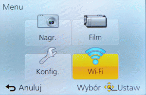

Trudno nie wspomnieć o funkcjonalności komunikacji WiFi, jaką oferuje aparat. Nie tylko pozwala na przesyłanie zdjęć tą drogą do komputera czy serwisów społecznościowych, ale także umożliwia wykorzystanie modułu GPS smartfonu do rejestracji współrzędnych geograficznych. Możliwe jest też sterowanie aparatem za pomocą smartfonu – więcej informacji na ten temat zawrzemy w dalszej części rozdziału.

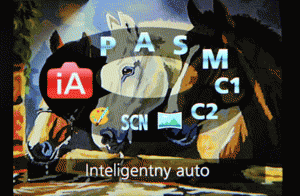

Tryby pracy
Panasonic LF1 może pracować w następujących trybach (dostępnych na kole trybów):
  • iAuto – inteligentna automatyka,
  • P – program AE,
  • A – tryb preselekcji wartości przysłony,
  • S – tryb preselekcji czasu migawki,
  • M – tryb manualnego ustawiania przysłony i czasu migawki,
  • C1 i C2 – rejestrowanie zdjęć przy wykorzystaniu wstępnie zapamiętanych ustawień,
  • tryb zdjęć panoramicznych,
  • SCN – tryb sceny,

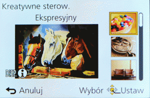

  • tryby kreatywne – oferujące możliwość robienia zdjęć z wybranym efektem wizualnym.

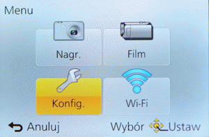

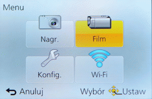

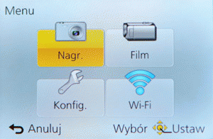

Menu i obsługa
LF1 posiada menu, które możemy uznać za typowe dla aparatów tego producenta. Aktywuje się je poprzez wciśnięcie środkowego przycisku wybieraka czterokierunkowego. Poruszanie się po menu nie sprawia trudności, jest ono proste i intuicyjne.
Menu zorganizowane jest w formie ikonek:
  • nagrywania,
  • filmowania,
  • odtwarzania,
  • konfiguracji.
Zawartość poszczególnych menu przedstawia się następująco:

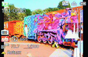

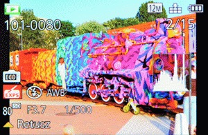

W trybie odtwarzania zdjęć skorzystamy z 3 opcji wyświetlania dodatkowych informacji. Poza widokiem samej fotografii do dyspozycji mamy również wersję z podstawowymi informacjami oraz tryb ze skróconymi danymi EXIF. Możemy także uruchomić pokaz slajdów, filtrować według różnych preferencji (tylko zdjęcia, filmy, zdjęcia 3D czy też zdjęcia wykonane przy użyciu konkretnego trybu sceny) oraz odtwarzać fotografie według kalendarza.
Panasonic Lumix DMC-LF1 - Użytkowanie i ergonomia
Podczas podglądu zdjęcia po wciśnięciu górnego przycisku na wybieraku 4-kierunkowym ukaże się menu retuszu zdjęcia. Dysponujemy retuszem automatycznym lub kreatywnym (z filtrami: ekspresyjny, retro, dawne czasy, wysoka tonacja, niska tonacja, sepia, dynamiczne czarno-białe, mocny obraz, duża dynamika, efekt krosowania, efekt aparatu zabawki, efekt miniatury, miękka ostrość, filtr gwiezdny i obraz jednobarwny). Możemy również, używając menu odtwarzania, dodać tytuł do zdjęcia, nadrukować datę lub miejsce podróży, zmienić jego rozmiar czy też przyciąć je do pożądanego kadru (nie zmieniając proporcji boków).
W wypadku filmów dostępne jest tylko krótkie podsumowanie informacji o klipie i włączenie jego odtwarzania. Możemy skorzystać z pauzy, przewijania do przodu i tyłu oraz odtwarzania w zwolnionym tempie. Podczas odtwarzania do dyspozycji mamy funkcję pozwalającą podzielić klip na dwie części w wybranym przez nas miejscu.
Oczywiście aparat oferuje też przełączenie w tryb miniaturek – możemy skorzystać z widoku 12 lub 30 zdjęć oraz trybu kalendarza (wówczas wybranie daty spowoduje przełączenie do widoku 12 zdjęć).

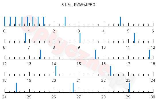

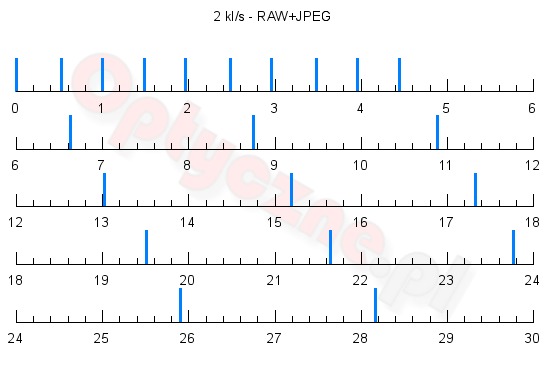

Spójrzmy, jak w praktyce wygląda rejestracja zdjęć seryjnych w trybach 5 i 2 kl/s. Pomiary wykonaliśmy korzystając z karty Sandisk Extreme Pro UHS-I 633×95MB/s. Wyniki testów zaprezentowane są w formie poniższych wykresów.
Jak widać na zamieszczonych wykresach, LF1 utrzymuje deklarowaną szybkość rejestracji zdjęć tylko do zapełnienia bufora. Później ograniczenie w prędkości rejestracji do 0.45 kl/s wynika z dość wolnego zapisu danych na karcie pamięci. Jedynie w wypadku serii 2 kl/s przy ustawionym formacie zdjęć JPEG aparat pozwala na ciągłą rejestrację zdjęć z deklarowaną szybkością. Ciekawe zachowanie obserwujemy przy nastawie 5 kl/s i zapisie jedynie w formacie JPEG. Ponieważ proces wyzwalania migawki odbywa się asynchronicznie do procesu opróżniania bufora, obserwujemy różną liczbę jej wyzwoleń w zależności od stanu zapełnienia bufora, dlatego ciężko jest przybliżyć jego wielkość.

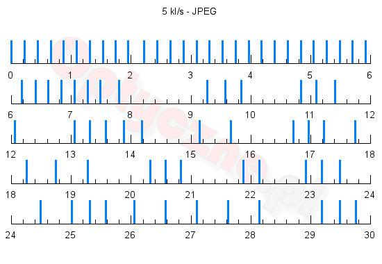

Stabilizacja
Panasonic LF1 został wyposażony w system optycznej stabilizacji obrazu. By sprawdzić jej skuteczność, wykonaliśmy po kilkadziesiąt zdjęć na najdłuższej ogniskowej z czasem ekspozycji z zakresu od 1/250 do 1/2 s zarówno dla stabilizacji wyłączonej, jak i włączonej. Poniższy wykres pokazuje odsetek nieudanych zdjęć wykreślony w funkcji czasu ekspozycji wyrażonego w EV, przy czym punkt zerowy odpowiada czasowi 1/250 s.
Jak widać, największa odległość pomiędzy odpowiadającymi sobie punktami nie jest mniejsza niż 2.5 EV. Taki wynik należy uznać za typowy, niewyróżniający aparatu na tle konkurencji.

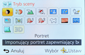

Programy tematyczne
Przy ustawieniu trybu SCN dostępne stają się następujące opcje:
  • portret – tryb poprawiający odcień skóry,
  • gładka skóra – wygładzenie skóry,
  • krajobraz – wyraźne zdjęcia oddalonych obiektów,
  • sport – tryb preferujący krótki czas migawki,
  • portret noc – zdjęcia osób nocą przy użyciu doświetlenia lampą błyskową i długiego czasu migawki (zalecany statyw, jako że czas migawki może się wydłużyć nawet do 8 s),
  • krajobraz noc – jw., ale bez lampy błyskowej,
  • zdjęcie nocne z ręki – jw., ale dla stosunkowo krótkiego czasu migawki (aparat wykonuje serię zdjęć),
  • HDR,
  • żywność – naturalna kolorystyka żywności,
  • dziecko – korekcja kolorystyki skóry i obniżenie energii błysku lampy; można zapisać imię i wiek dziecka,
  • zwierzę – możliwość dodania do zdjęcia informacji o wieku i imieniu naszego pupila,
  • zachód słońca – wyraźne zdjęcia o kolorystyce podkreślającej zachód słońca,
  • gwieździste niebo – tryb używający długich czasów migawki (15, 30 lub 60 s),
  • zza szyby – blokada lampy błyskowej i w miarę możliwości zabezpieczenie AF przed ustawianiem ostrości na bliskie obiekty (refleksy na szybie),
  • tryb zdjęć 3D.

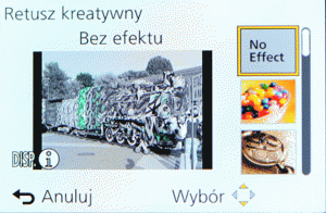

Programy kreatywne
LF1 umożliwia zastosowania jednego z 15 filtrów kreatywnych:
  • ekspresyjny,
  • retro,
  • dawne czasy,
  • wysoka tonacja,
  • niska tonacja,
  • sepia,
  • dynamiczne czarno-białe,
  • mocny obraz,
  • duża dynamika,
  • efekt krosowania,
  • efekt zabawki,
  • efekt miniatury,
  • miękka ostrość,
  • filtr gwiezdny,
  • obraz jednobarwny.
Wymienione filtry możemy modyfikować poprzez sterowanie jasnością, stopniem rozmycia oraz specyficznym dla każdego z nich parametrem, takim jak np. jaskrawość, kolorystyka, kontrast, rozmycie tła czy też intensywność koloru. Dodatkowo w wypadku filtru gwiazdowego możliwe jest określanie długości fal świetlnych (czyli długości promieni gwiazdek na zdjęciach).
Poniżej przedstawiamy sposób działania poszczególnych filtrów.

WiFi i NFC
Jedną z ciekawszych funkcji oferowanych przez aparat LF1 jest łączność bezprzewodowa. Jej istotność podkreśla dedykowany przycisk na obudowie aparatu. Dzięki wbudowanemu interfejsowi WiFi możemy nie tylko przesyłać wykonane zdjęcia do portali społecznościowych, wyświetlać zdjęcia na telewizorze czy przesyłać do drukarki, ale także przy pomocy smartfonu geotagować zdjęcia, a przede wszystkim – obsługiwać aparat z poziomu smartfonu lub tabletu. Ta ostatnia funkcja wyróżnia się na tle konkurencyjnych rozwiązań – umożliwia bowiem sterowanie niemal wszystkimi funkcjami aparatu. Aby nawiązać połączenie ze smartfonem, możemy oprócz standardowej procedury konfiguracji punktu dostępowego w telefonie skorzystać z funkcji NFC, czyli komunikacji bliskiego zasięgu. W takim wypadku wystarczy obsługujący tę funkcję smartfon po prostu zbliżyć na chwilę do aparatu, by konfiguracja połączenia WiFi odbyła się automatycznie.
Poniżej prezentujemy kilka zrzutów ekranu z telefonu, na którym uruchomiliśmy aplikację „Panasonic Image App”.
Panasonic Lumix DMC-LF1 - Użytkowanie i ergonomia Panasonic Lumix DMC-LF1 - Użytkowanie i ergonomia Panasonic Lumix DMC-LF1 - Użytkowanie i ergonomia
