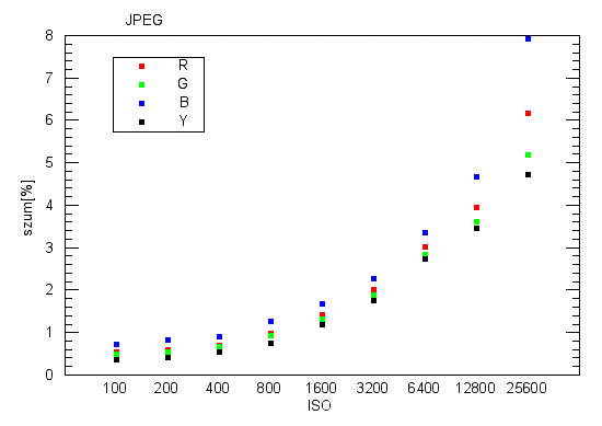

Na początku tego rozdziału, jak zwykle, prezentujemy wyniki pomiaru poziomu szumu na zdjęciach tablicy Kodaka Q-13, zapisanych w formacie JPEG. Na początek warto zauważyć, że w przebiegu wykresu przy wzrastającej czułości nie widać żadnych podejrzanych załamań, a wartości dla poszczególnych składowych szumu przy danym ISO są dość wyraźnie rozdzielone. Na tej podstawie można zatem wnioskować, że wyłączenie opcji odszumiania wysokich czułości faktycznie oznacza brak tego procesu przy tworzeniu JPEG-ów. Jeśli teraz porównamy ten wykres z analogicznymi z testów K-50 i A58 łatwo zauważymy różnice. W lustrzance Sony, w której odszumiania JPEG-ów nie można wyłączyć, maksymalny poziom szumu dla najwyższej czułości sięga zaledwie 2%. Pentax natomiast, w którym mimo wyłączenia odszumianie jednak działa, nawet dla ISO 51200 notuje wartości przekraczające nieznacznie poziom zaledwie 4%. Nic więc dziwnego zatem, że 700D wyraźnie (zwłaszcza na wysokich czułościach) przegrywa ten pojedynek. Trudno jednak tutaj Canona za cokolwiek ganić – wręcz przeciwnie, należy mu się pochwała za poważne traktowanie swoich użytkowników. Skoro ktoś chce wyłączyć odszumianie, to widocznie wie co robi i należy mu to umożliwić.

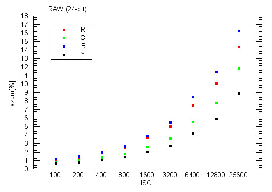

Powyższe porównanie nie pozostawia właściwie żadnych wątpliwości. Przyjrzyjmy się jednak jeszcze konkretnym liczbom. Wyniki naszych pomiarów poziomu szumu na surowych zdjęciach tablicy Kodaka Q-13, przekonwertowanych wcześniej do 24-bitowych TIFF-ów, prezentujemy na poniższym wykresie.
Canon EOS 700D - Szumy i jakość obrazu w RAW
Na początek, tak dla formalności, porównajmy powyższy wykres z odpowiednim wykresem z testu modelu 650D. Minimalne różnice w notowanych wartościach da się co prawda zauważyć (ze wskazaniem przewagi na 700D), aczkolwiek są one na tyle małe, że w praktyce właściwie nie do wyłapania. Ponadto, biorąc pod uwagę błędy pomiarowe, rezultaty tych aparatów można uznać za porównywalne.
Znacznie więcej pokazuje porównanie wyników 700D ze wspomnianymi wcześniej lustrzankami konkurencji. To, że Pentax wyprzedza testowanego Canona, można już zauważyć przy czułościach w okolicach ISO 400 i 800, choć różnica jest naprawdę nieznaczna. W tym zakresie czułości widać jednak, że 700D ma niewielką przewagę nad A58. To, że w miarę wzrostu ISO różnice pomiędzy tymi aparatami stają wyraźniejsze widać było już na wycinkach. Oczywiście pomiary doskonale to potwierdzają. Dla ostatniej wspólnej czułości, czyli ISO 12800, testowany Canon sięga maksymalnego poziomu wynoszącego około 11.5% dla składowej niebieskiej, podczas gdy K-50 notuje zaledwie niecałe 8% w tym przypadku. Sony A58 natomiast przy tej czułości sięga dla składowej niebieskiej aż 16%.

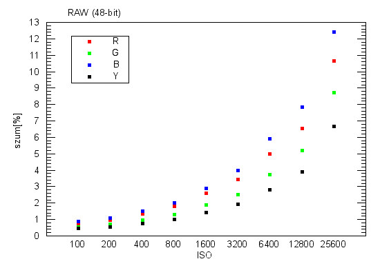

Tradycyjnie na koniec części dotyczącej szumu na surowych plikach, prezentujemy również wykres przedstawiający pomiary przeprowadzone na RAW-ach przekonwertowanych do 48-bitowych TIFF-ów. Otrzymane w ten sposób wyniki są zgodne z tym, co do tej pory powiedzieliśmy.
