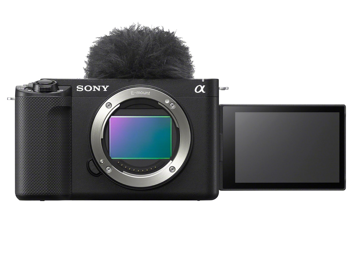

Matryca 35.6 x 23.8 mm, BSI CMOS Exmor R, całkowita liczba pikseli: 12.9 Mpix
• Powłoka chroniąca przed ładunkami elektrycznymi na filtrze optycznym i mechanizm przesunięcia przetwornika obrazu
• ultradźwiękowy mechanizm samooczyszczania matrycy

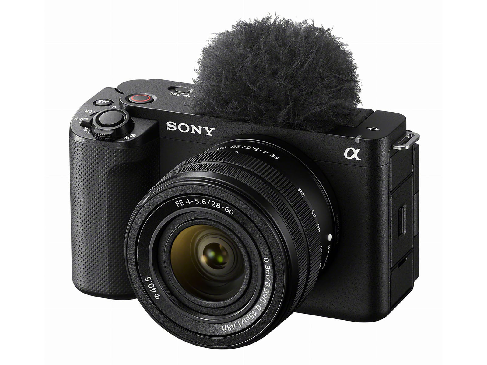

Konstrukcja obiektywu Z bagnetem Sony E

• Wbudowany mikrofon wielokapsułowy z możliwością zmiany charakterystyki kierunkowej

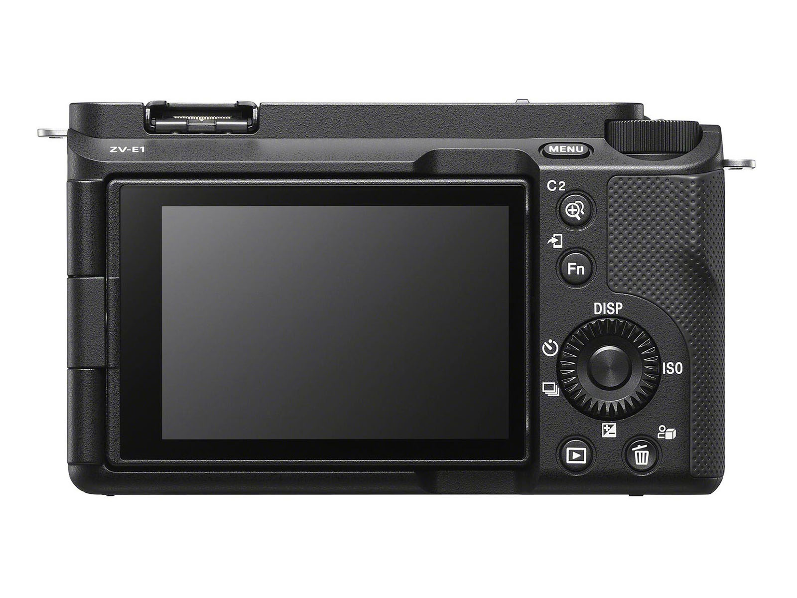

LCD Rozkładany do boku, 3-calowy, kolorowy TFT LCD, rozdzielczość 1.036.080 punktów
• obsługa dotykiem
• regulowana jasność
• Live View - cyfrowy podgląd obrazu na żywo
Wizjer Brak wizjera elektronicznego
Komunikacja i złącza Złącze USB 3.2 (USB-C) / wejście zasilania, wyjście mikro HDMI (typu D), wyjście słuchawkowe i gniazdo mikrofonowe 3.5 mm stereo minijack, stopka Multi Interface z cyfrowym sygnałem dźwiękowym
