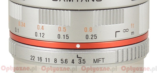

Obiektyw o takich parametrach jak Samyang 3.5/7.5 w zasadzie nie potrzebuje automatycznego ustawiania ostrości. Już na maksymalnym otworze względnym głębia ostrości jest tak duża, że wystarczy ustawić skalę odległości na wartość 1.1 metra by cieszyć się obrazem ostrym od 0.55 metra do nieskończoności. Po zastosowaniu przysłony f/5.6, ustawienie ostrości na 0.7 metra daje głębię rozciągającą się od 0.35 metra do nieskończoności.
Gdy chcemy ustawić ostrość, możemy to zrobić przy pomocy pierścienia ze skalą odległości. Niestety producent nie przewidział skali głębi ostrości, a szkoda.
Samyang 7.5 mm f/3.5 UMC Fish-eye MFT - Ustawianie ostrości
