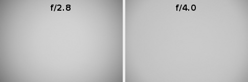

Poniżej prezentujemy miniaturki zdjęć jednolicie oświetlonej płaszczyzny, wykonane testowanym obiektywem na przysłonach f/2.8 i f/4.0.
Nikon Nikkor AF-S DX Micro 40 mm f/2.8G - Winietowanie

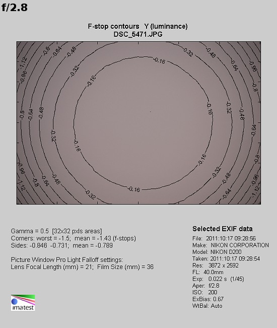

Widać, że na maksymalnym otworze względnym winietowanie jest całkiem spore. To trochę dziwne, bo obiektyw nie jest mały i nie jest jasny. Tymczasem pomiary pokazują, że w rogach kadru tracone jest aż 39% światła (−1.43 EV). Sytuacja poprawia się dla przysłony f/4.0, gdzie winietowanie wynosi 22% (−0.71 EV). Wada ta robi się niezauważalna dopiero dla wartości przysłony f/5.6, gdzie sięga już tylko poziomu 9% (−0.28 EV).
